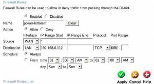

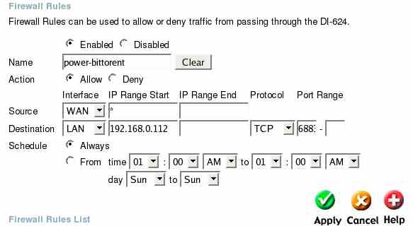

Her er iallefall oppsettet for eine regelen min på min dlink.
Gjør som @jankee sier men om du har ønsker om å ha flerer .torrent gående samtidig må du sette en range og ikke bare en port som bildet viser der .
