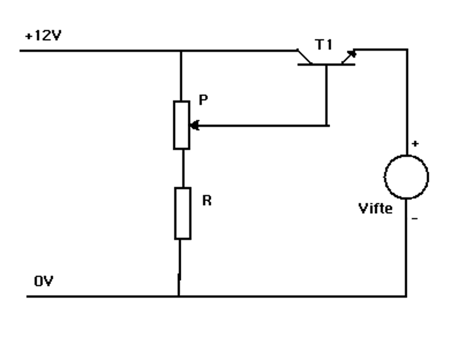

KiKKA Skrevet 18. februar 2006 Forfatter Skrevet 18. februar 2006 (endret) Men finner ikke de transistorene på elfa, de er der sikkert da, men jeg "gidder" ikke finne ut hvilken av dem det er.... Så har de dem på Clas Ohlson? 5626574[/snapback] Det er 2N3055 transistorer, og ja Clasern har dem. Se her! Her er forresten en link til dem på Elfa! Planer om å mekke noe av det samme? EDIT: Gjør en CTRL + F -> 2N3055 på sidene for å finne dem Endret 18. februar 2006 av KiKKA
spyro Skrevet 18. februar 2006 Skrevet 18. februar 2006 Ja jeg har nok det. Men skal du bruke potmetrene fra den forstrekeren eller? Men er det de med varenummer 71-005-63 fra elfa du skal bruke eller?
spyro Skrevet 18. februar 2006 Skrevet 18. februar 2006 Da har jeg snakket med onkelen min og jeg får transistorene av ham, så du slipper å finne varenummeret
KiKKA Skrevet 18. februar 2006 Forfatter Skrevet 18. februar 2006 Var nok det varenummeret ja. Bruker pot'ene fra forsterkeren men skaffer meg noen resistorer på skolen. Lykke til da
spyro Skrevet 19. februar 2006 Skrevet 19. februar 2006 Takker. Men har det noe å si hvor stor resistans resistorene har? Og hvor mange ohm skal det være på potmetrene?
KiKKA Skrevet 19. februar 2006 Forfatter Skrevet 19. februar 2006 (endret) Siden resistorene og pot'ene bare brukes til "å stille inn volt'en på transitoren" trenger det ikke å gå serlig mye strøm gjennom dem. Derfor kan du bruke veldig høy-ohmige resistorer/potmetre. 10000 OHM og oppover. Så må du finne ut hvilket spenningsband du skal regulere over. Velger du pot og resistor like store vil du kunne regulere innspennigen på T1 fra 6-12V. Da har du ut-spenning 5,3 til 11,3 V på vifta. Velger du en pot som er dobbelt så stor som resistoren vil du kunne regulere innspenning fra 4 til 12V (dvs utspenning 3,3 til 11,3). Som du ser kommer det veldig ann på. Hvilke spenninger vil du operere på?! Endret 19. februar 2006 av KiKKA
spyro Skrevet 19. februar 2006 Skrevet 19. februar 2006 (endret) Det er vel 5-12v. Jeg har liggende noen potmetre på 10k så det passer jo veldig bra. Så da tror jeg jeg 10k ohm på både resistor og potmeter. EDIT: Har du en større versjon av koblingssjemaet? Endret 19. februar 2006 av spyro
KiKKA Skrevet 19. februar 2006 Forfatter Skrevet 19. februar 2006 Det er vel 5-12v. Jeg har liggende noen potmetre på 10k så det passer jo veldig bra. Så da tror jeg jeg 10k ohm på både resistor og potmeter. EDIT: Har du en større versjon av koblingssjemaet? 5629414[/snapback] Passer jo bra Blåste opp skjemaet i PS. LINK!
spyro Skrevet 19. februar 2006 Skrevet 19. februar 2006 Har fått blåst det opp i photoshop selv, men takk uansett.

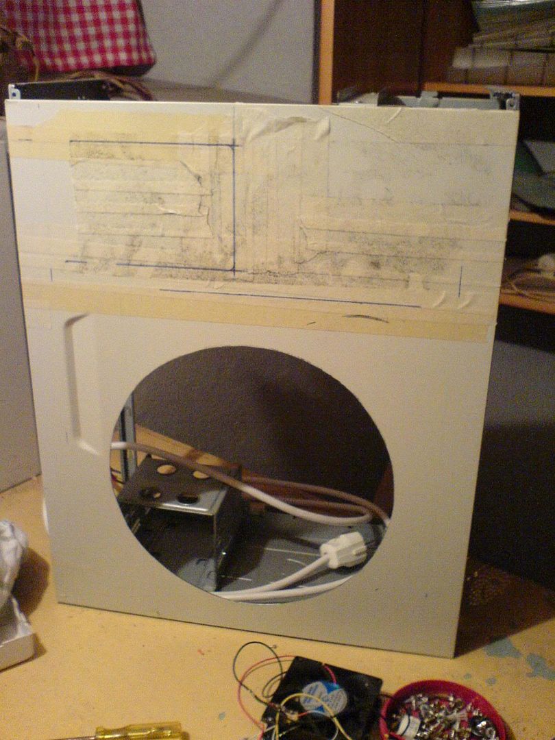

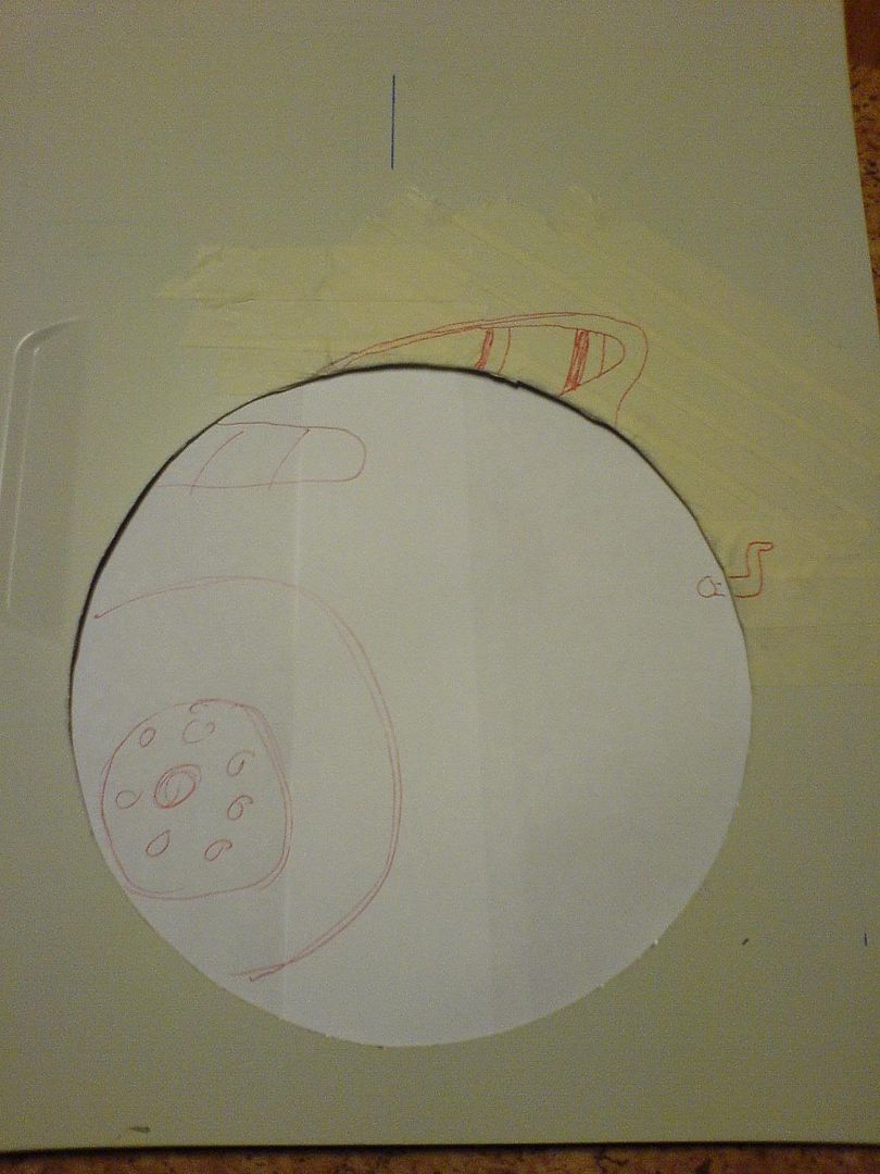

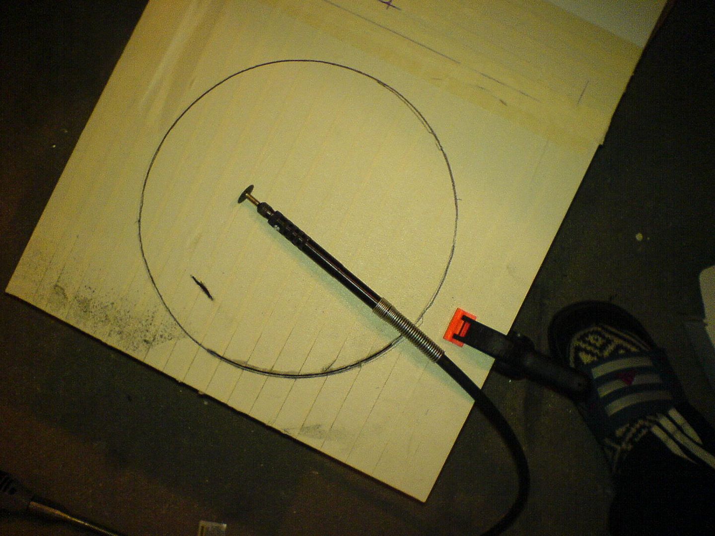

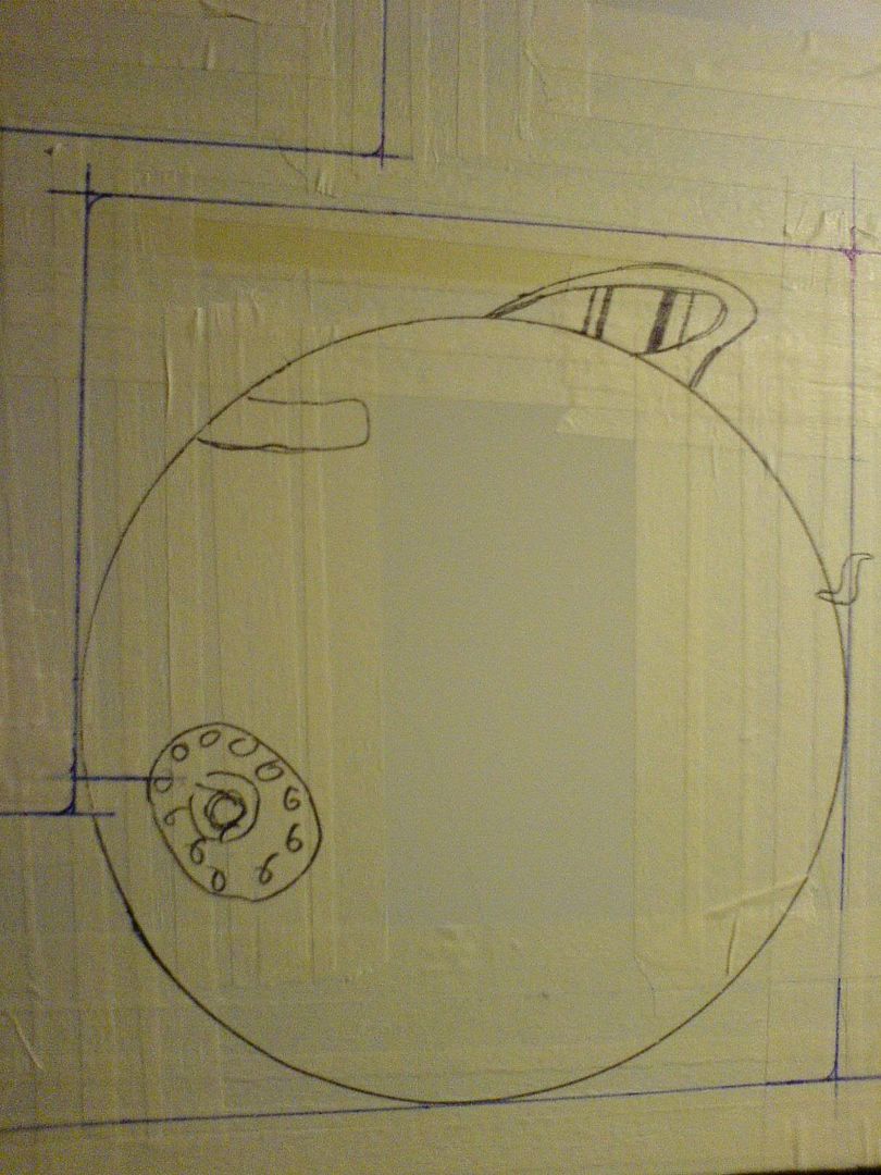

KiKKA Skrevet 21. februar 2006 Forfatter Skrevet 21. februar 2006 Update 3 - Vindu i side kuttet Joda Spyro, kommer en update NUH! (Forresten; hvordan går det med vifte-styringa?) I helga dreml'a jeg ut et vindu i sidedøra mi Har bare ikke giddet å legge det ut enda. Men bedre seint enn aldri, så her er updaten! Hvordan skal det se ut? Nå skal du høre! Jeg har lenge tenkt på dette med vinduet i døra. Hvordan form skal det ha? Størrelse? Hvor skal det plasseres? Det har hvert mange spørsmål som har surret rundt i hodet mitt. Men så slo det meg. Vinduet skal formes som Heart Of Gold. For dere som ikke kjenner til hvordan skipet ser ut: Heart Of Gold Jeg bestemte meg for å kutte ut en sirkel, og så tegne/spraye spoileren og den lille vinge-tingen på ved siden av. I tillegg skal jeg gravere detaljer inn på glasset. Frontruta og slikt. jeg tror dette kan bli bra. Jobben? Først markerte jeg og tegna opp! Så kutta jeg! Og slik ble det! Og til sist et bilde hvor jeg har tegnet (grovt sett) hva som skal lakkeres på, og hva som skal graveres. Videre? Neei. Først og fremst skal det kappes et nytt vindu i døra. Helt oppe til venstre skal jeg skjære ut nok en sirkel. Det skal være innsyn i den ene strømforsyninga mi (sirkelen blir en del av en planet). Så står viftehullet til super-vifta for tur, før det er lakkering. Nå hva synes dere? Endelig en update hvor jeg faktisk har gjort noe.
spyro Skrevet 21. februar 2006 Skrevet 21. februar 2006 Nå har jeg prøvd med to forskjellige 3055 transistorer, men jeg får ikke regulert viften. Tror du du kan krive inn B,E og C på koblingsskjemaet så jeg får sjekket om jeg har koblet det riktig? Og den pilen som komemr inn på potmeteret skal på den miderste "pinnen" på potmeteret ikke sant?
KiKKA Skrevet 21. februar 2006 Forfatter Skrevet 21. februar 2006 (endret) Takker. Gidder ikke tegne, bare forklarer... E = der pila er. C = Til venstre. B = under. (på tegninga) EDIT: Og ja.. Regner med det er den midterste. Endret 21. februar 2006 av KiKKA
spyro Skrevet 21. februar 2006 Skrevet 21. februar 2006 Forstod det. Da har jeg visst koblet litt feil... *Gå og skamme seg*
KiKKA Skrevet 21. februar 2006 Forfatter Skrevet 21. februar 2006 Forstod det. Da har jeg visst koblet litt feil... *Gå og skamme seg* 5642292[/snapback] Går vel bra PRøv igjen å si ifra om det går
ovinn Skrevet 21. februar 2006 Skrevet 21. februar 2006 Også kan du bruke "Edit-Knappen" hehe skal ikke være pirkete jeg ;p Så bra ut dette Så standard ut med rundt vindu, men hvis du skal gravere og spraylakke o.l. så kan dette bli bra dette
KiKKA Skrevet 21. februar 2006 Forfatter Skrevet 21. februar 2006 (endret) Ser vel standard ut som det er nå, men jeg tror det blir fresht når jeg får lakkert og gravert. Elternativ to er å kappe ut spilern og vinge-tingen, men jeg er mest keen på alt. 1 EDIT: Så forresten at du klagde over "standard vinduer" i "Project DELL Dimension 5150"-posten Var da fælt! Endret 21. februar 2006 av KiKKA
Complexity Skrevet 21. februar 2006 Skrevet 21. februar 2006 ohh.. så ganske fett ut det der ja.. er det bare meg eller er ringen litt skeiv?? er sikkert bare meg
ovinn Skrevet 21. februar 2006 Skrevet 21. februar 2006 EDIT: Så forresten at du klagde over "standard vinduer" i "Project DELL Dimension 5150"-posten Var da fælt! 5642360[/snapback] Hehe Ja, jeg syns alle runde vinduer, firkantet (helt runde og firkantede som ikke er gjort annet med) blir litt vanlig Men det er jo ikkeno i veien for runde vinduer. Men nok
