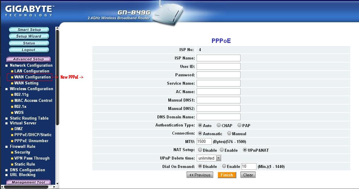

ah, genialt.det så jo ut til å funke. har ikke turt å laste opp ini-fila enda, må kikke litt ekstra på den trådløse rutern min først, for å sjekke at jeg skjønner hvordan jeg for den til å koble seg opp.
har en Gigabyte-B49G (han fyren på mamoz.no mente det var en krute god ruter, jeg har nå mine tvil til tider). må vel inn her så vidt jeg kan skjønne (om jeg får til å legge til bildet):
vet det blir litt off topic i forhold til 5x6'en, men om du fatter hva som skal stå hvor her og gidder å skrible ned en liten notis om det, eventuelt på privaten til meg, så hadde det vært well appretiated (eller hvordan det nå skrives.....)
