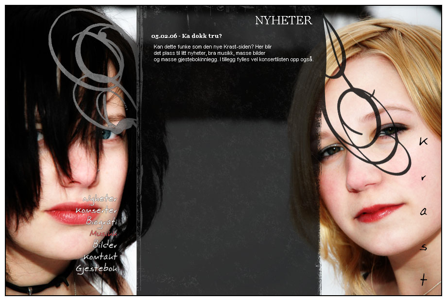

Krast Hva kan gjøres for at siden skal bli mindre "Herborg Kråkevik-aktig" som gitaristen så fint sier det? (PS: trykk F5 et par ganger for å se begge designene) Skal bytte ut fonten i menyen, siden Porcelain er ganske så oppbrukt..
Name the Silence-siden tipper ekstremt til venstre. Har du prøvd å ha menyen mer midtstilt?
Vet ikke helt hva du bør gjør med Krast-siden for å gjøre den mindre Herborg Kråkevik(bortsett fra å kanskje bytte bilde?), men den div'en som fortsetter nedover ville jeg tatt vekk, bruk heller overflow: auto i såfall.

Synes også den nye Krastsida var veldig fin. Kanskje kunne tekstboksen ha vært litt mer fancy. Veldig fine bilder i bakgrunnen. :) En klar forbedring fra den som er nå, selv om den heller ikke er så verst. =P

Krast-siden har jeg egentlig gitt opp, og laget et nytt forslag. Hva syns dere om den? En kompis syns det blir "kanskje litt mye hodet-av-eline-og-annelinn", og at man får inntrykk av at Krast bare er de to.
