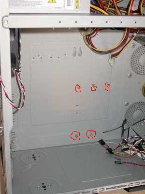

Du har sikkert et eller anna under HKet som kortslutter det..
Ta det ut og sjekk..
Er det tilfelle så er nok garantien utelukket..
Endret av taz
Du mener at det ligger noe under hovedkortet som kortslutta det? Og hvordan kan det være mulig? :p Ikke det at jeg ikke skjønner det, men jeg monterte hovedkortet mens kabinettet "sto" oppreist, så tygdekraften ville antakelig ha tatt seg av evt skruer eller lignende som kunne ha ligget bak der.
Men jeg kan jo alltids skjekke.
Jeg tok akkurat av hovedkortet mitt, for å skjekke om det var noe bak der, eller om jeg kunne se noen "svidde" deler på baksiden, men det var ingenting som sa meg av det var noe galt som hadde skjedd...
Ingen avstands dingser som sto feil plass.. detter ikke ut når dem er skrudd fast..
Er det ikke det så er det bare å sende det tilbake å få nytt kort..
Avstandsdingser er de du bruker for å "heve" HK fra platen, slik at ting ikke kortslutter og at det blir litt plass mellom hk og festeplaten.
