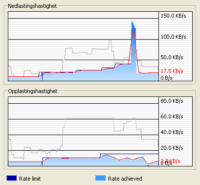

Hvordan fungerer begrensninga til Canal Digital? Jeg prøvde å laste ned noe i dag tidlig og fikk først i underkant av 20 KB/s som jeg har betalt for men ved å sette opp begrensningen til 25, 30, og så 40 KB/s men hvis jeg slipper løs nedlastingen helt så setter CD plutselig inn begrensningen på 20 KB/s.
Min teori er at kabelmodemet har en triggekrets som først slår inn begrensningen hvis nedlastinga overstiger f.eks 100 KB/s i f.eks 1 sekund. Hvis man holder seg under grensa så slår ikke begrensningen inn. Når begrensninga har slått inn så antar jeg det tar X minutter med en gjennomsnittlig nedlasting under Y KB/s før begrensninga nullstilles igjen.
Er det noen som har litt mer peiling på hvordan denne trigge-mekanismen fungerer? Jeg vil gjerne prøve å klemme ut noen KB/s mer enn jeg har betalt for om det er mulig ved å holde nedlastingshastigheten så lav at triggemekanismen ikke slår ut.
