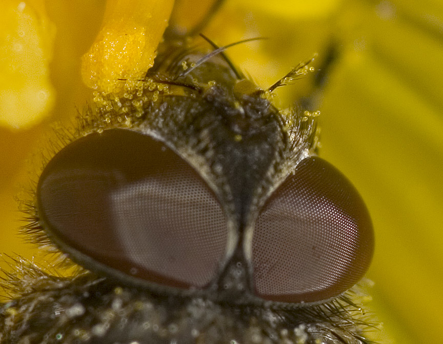

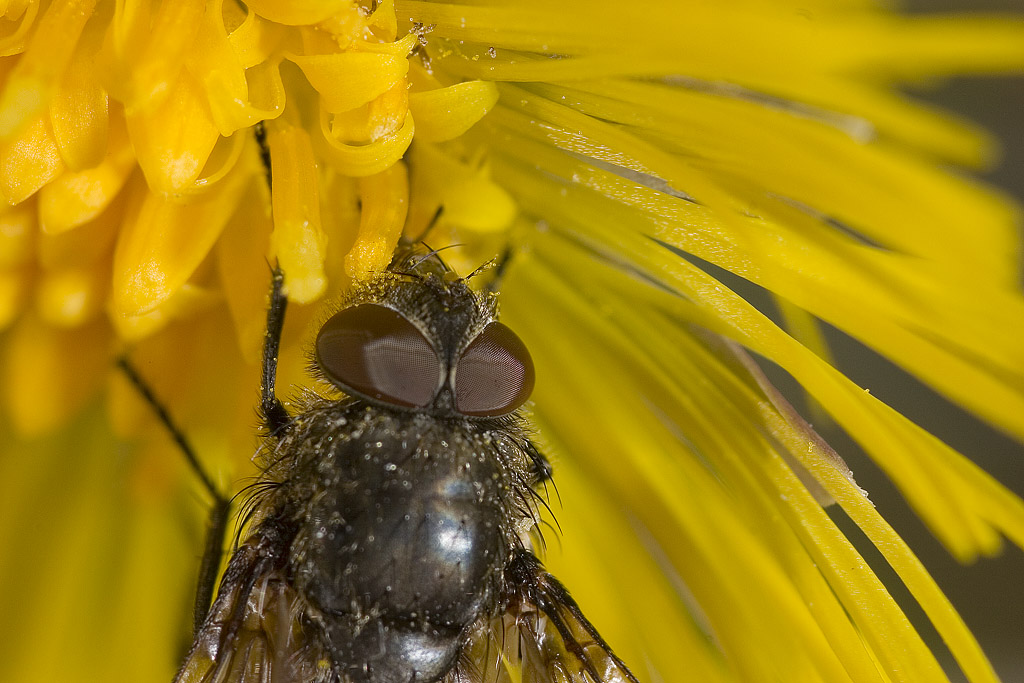

HrSteen Skrevet 16. januar 2006 Skrevet 16. januar 2006 å bruke closeupfilter på 105mm er å banne i kirka! Som nevnt, mellomringer har ikke glass og derfor minimalt med kvalitetstap. og man kommer NÆRT motivet. Eksempel på 105mm og mellomringer. Fullsize og 100% crop.
