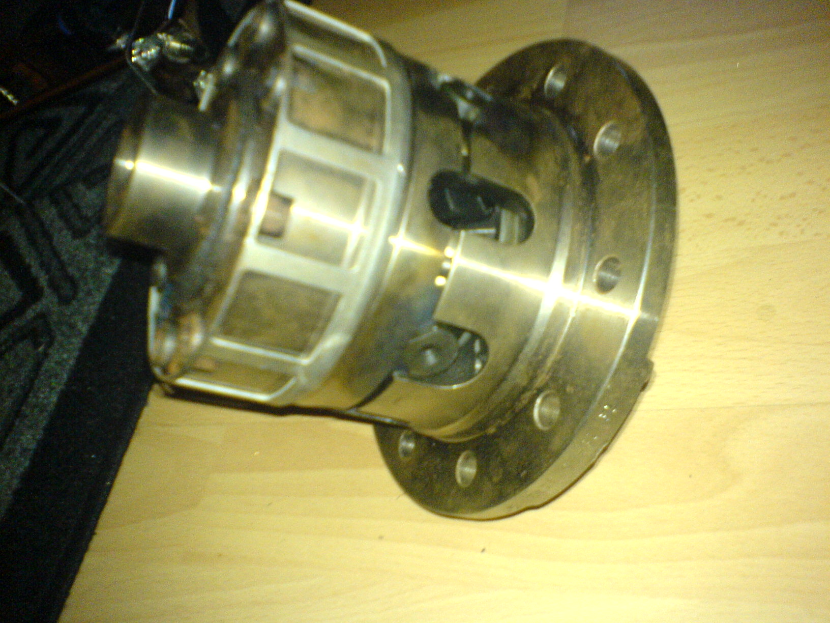

kjøpt gruppe.a innmat til bakakseln nå, med utak til el speedo og greier. kosta litt kroner, men blir forhåpentligvis bra. :D

trur du er blitt lurt..
Hvorfor tror alle på det "Gruppe A" greiene? Er det ingen som skjønner at GRUPPE A ER GROMT, SJELDENT, OG IKKE LAGET MASSE AV?!
Er så lei av at folk skal selge ting og sier "gruppe a" og "r sport"..
Jeg vet at "gruppe a" også ble laget som veibil, men det er kun 500 biler, og alle ble sendt til USA.. og gruppe A-deler er sjeldne, dyre og gull verdt.. ikke mange banebiler heller..
De bakakslingene har forøvrig 8 grader caster-vinkel orginalt, støpt i akselen.. eller, akselen er støpt slik...
Så: du har nok bare en vanlig lamell-sperre.. den er det også el. speedo..
Kan også hende du har kjøpt deg en TruTrack.. ;)

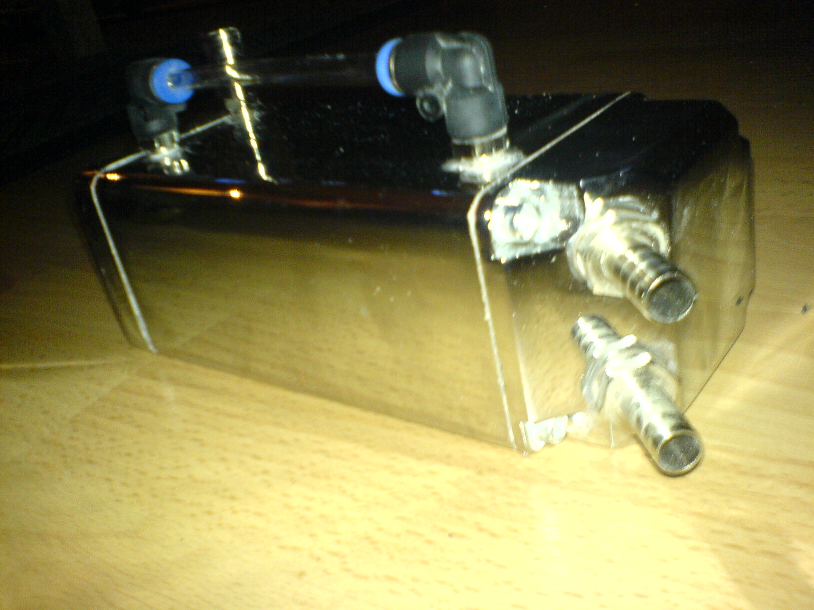

var r-sport sperre sa han fyren som solgte den. men egentlig samme f hva det er. syns prisen var grei, og den var jo helt ny. krh sa han hadde kjørt med helt lik på grønningen, og der fikk den jo kjørt seg, så holder nok til mitt bruk også.. kjøpte no småstæsj på rudskogen nå også. en veldig fin greddy catchtank og noen små brannslukkere. kjekt å ha når man leker med fuel, hehe
