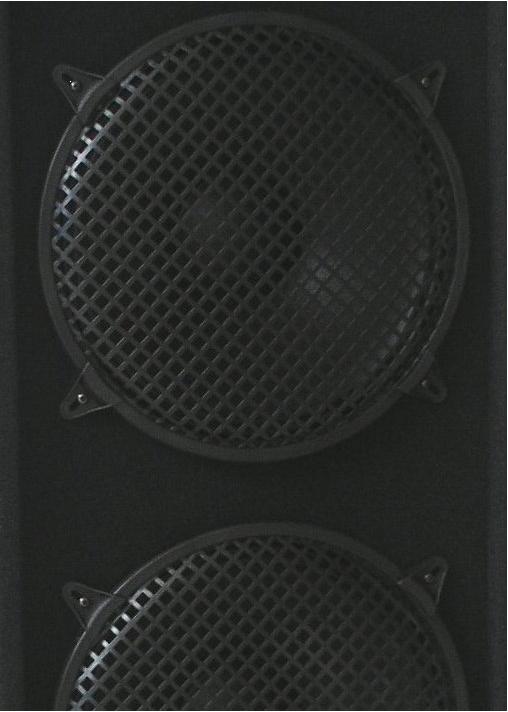

epifant Skrevet 11. januar 2006 Skrevet 11. januar 2006 Bare ta et bilde av fronten, det holder en stund det. Man får dessverre ikke sett delefilteret, men man får bare håpe på det beste og anta det verste. Det vil ikke være nødvendig med EQ for å justere lyden. Dersom lyden ikke blir bra nok med høyttalerne koblet rett i forsterkeren, vil jeg påstå at høyttalerne er feilkonstruert. Dessuten skal man vite hva man gjør med EQ. En 3DB heving av lydnivået ved en bestemt frekvens vil kreve dobbelt så mye effekt som resten, og dersom forsterkeren (eller høyttalerne) ikke takler dette kan det fort dø noe. De fleste PA-forsterkere har dog sikring mot både kortslutning, overbelastning, ++. Jeg ville prøvd bruktmarkedet var jeg deg. En brukt NAD eller andre kraftige saker burde gi deg mer kontroll og mer punch i bassen. Unngå merker du aldri har hørt om, eller spør her om du er usikker
boss3 Skrevet 11. januar 2006 Forfatter Skrevet 11. januar 2006 (endret) okei...har tatt et bilde...fikk ikke med hele høytaleren men er bassene er med på bildet...vet ikke om det er til noen særlig hjelp akkurat men men... finner liksom ingen gode forsterkere på bruktmarkedet...har sett på finn og qxl...tenker litt på nadc272 eller c372...kan disse være gode nok?? noen spesielle navn, produkter jeg burde lete etter brukt?? Endret 11. januar 2006 av boss3
