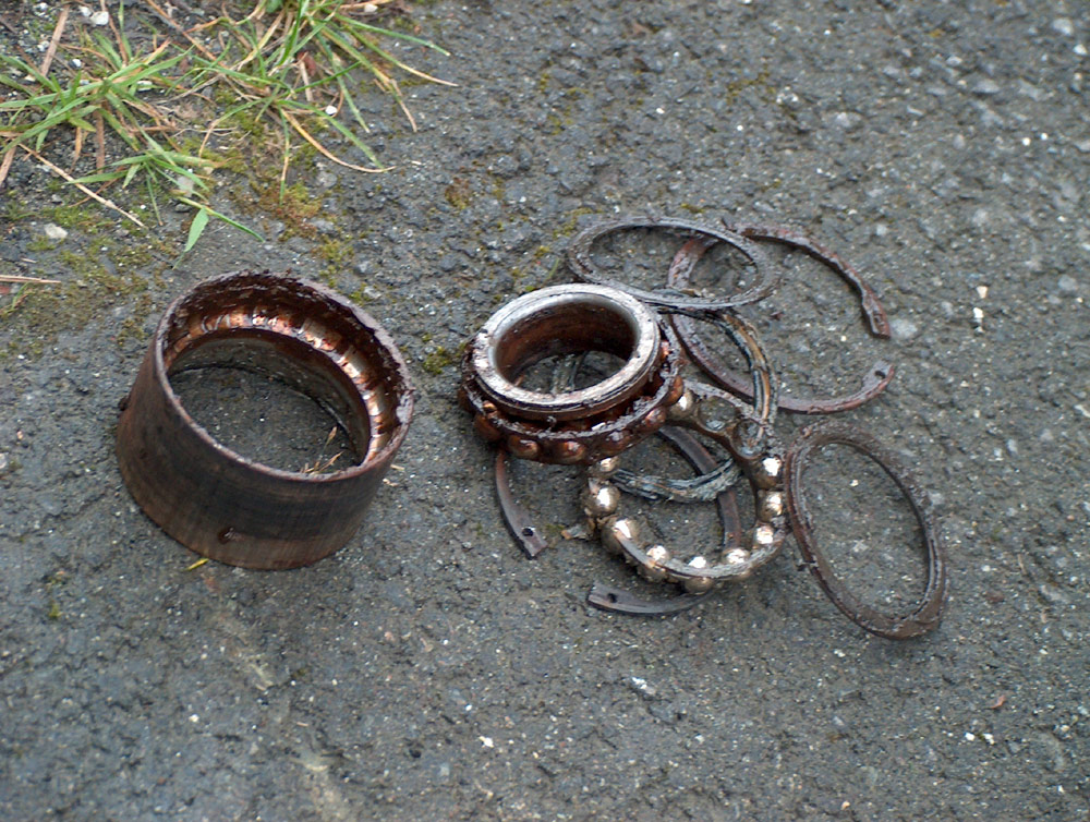

osg78 Skrevet 8. januar 2006 Skrevet 8. januar 2006 Venstre forhjul på min VW Passat går ikke rundt! En metallkule på størrelse med en klinkekule har fallt ut. Festet bak bremsen er løs. Er det hjullageret som har røket? Noen som vet hva det bør koste å skifte det?

osg78 Skrevet 8. januar 2006 Forfatter Skrevet 8. januar 2006 Du får håpe at ikke noe annet er skadet, hørte du virkelig ingen ulyder før havariet? 5404790[/snapback] Nei, hørte overhode ingen ting før bilen dro kraftig mot høyre. Dette var i 90 km i timen på motorveien, og det var meget ubehagelig. Kjørte sakte og forsiktig en kilometer til der jeg bor. Etter å ha parkert prøvde jeg å kjøre igjen, men da tok ikke hjulet i det hele tatt. Jeg tok av venstre forhjul og la merke til at en "klinkekule" lå på bakken. Festet mellom drivakslen (?) og festet for hjulet har veldig slakk/er løs. Kan dette være noe annet enn hjullageret? Hva annet kan eventuelt være ødelagt? Ser ikke veldig lyst på livet nå....
eab Skrevet 8. januar 2006 Skrevet 8. januar 2006 (endret) Hvis det ikke er hjullageret så er det sannsynligvis drivknuten. Hjullager har ikke kuler, men "ruller". Inne i drivknuten/leddet er det kuler som går mot hverandre og sørger for bevegelighet opp/ned og sideveis (sving) Fant en link med noen bilder. Tror dette er Saab, så det er nok ikke helt likt med det du har http://www.twinsaabs.com/drivetrain/dt3.htm Endret 8. januar 2006 av Erik Braseth
osg78 Skrevet 8. januar 2006 Forfatter Skrevet 8. januar 2006 Hvis det ikke er hjullageret så er det sannsynligvis drivknuten. Hjullager har ikke kuler, men "ruller". Inne i drivknuten/leddet er det kuler som går mot hverandre og sørger for bevegelighet opp/ned og sideveis (sving) Fant en link med noen bilder. Tror dette er Saab, så det er nok ikke helt likt med det du har http://www.twinsaabs.com/drivetrain/dt3.htm 5404904[/snapback] Takk for informasjon! Er det noen som vet hva skifte av hhv hjullager og drivknute kan koste? Andre som har fått et slikt problem helt uten forvarsel?
Opus Skrevet 8. januar 2006 Skrevet 8. januar 2006 Endret emnetittelen til noe mer forståelig. Vet ikke på din, men eldre VAG har kuler i hjullagrene, men er kulene store, kommer dem trolig fra drivknuten. Se etter sprekker i mansjettene rundt drivknutene.

osg78 Skrevet 8. januar 2006 Forfatter Skrevet 8. januar 2006 Vet ikke på din, men eldre VAG har kuler i hjullagrene, men er kulene store, kommer dem trolig fra drivknuten. Se etter sprekker i mansjettene rundt drivknutene. 5405208[/snapback] Kulen som har fallt ut er ca 1,5 cm i diameter
