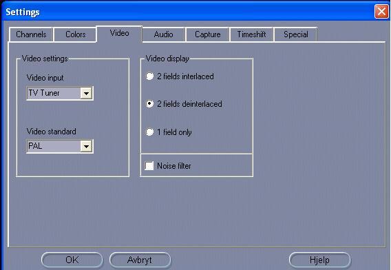

vitamin2 Skrevet 6. januar 2006 Skrevet 6. januar 2006 Jeg er helt sikker på at antennen får inn signaler, testet nettopp med en gammel 14" TV fra campingvogna til foreldrene mine, fikk inn TV2 ganske godt, og NRK i akseptabel kvalitet. Får dog fremdeles ikke inn noe via TV-kortet 5395667[/snapback] Ta noen screenshots fra settingsmenyene. Så skal vi ta en titt
sigen Skrevet 6. januar 2006 Forfatter Skrevet 6. januar 2006 Her er settings-menyen, rekner med at det kun er den delen du trenger...?
vitamin2 Skrevet 6. januar 2006 Skrevet 6. januar 2006 (endret) Her er settings-menyen, rekner med at det kun er den delen du trenger...? 5395738[/snapback] Settingmenyen ser riktig ut, men kanskje country coden er satt feil ? Hvordan ser channel menyen ut ? Et tips jeg fant på nettet: Start >> Run >> Type " Regedit" and press enter >> Now opened the registry HKEY_LOCAL_MACHINE\SOFTWARE\Pinnacle Systems] >> and then delete the entry 031 for the country code. Du kan f.eks. prøve andre programmer: www.tv-cards.com www.chris-tv.com/download.html Flere tips fra kan du også finne her: http://pinnacle.custhelp.com/cgi-bin/pinna...swers.search_nl Endret 6. januar 2006 av vitamin2

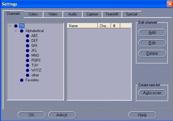

sigen Skrevet 6. januar 2006 Forfatter Skrevet 6. januar 2006 Får fremdeles ikke noe, legger ved screenshot av Chanels.
vitamin2 Skrevet 6. januar 2006 Skrevet 6. januar 2006 Når du skanner får du ett nytt vindu. Tror du kan sette country code der hvis jeg ikke husker feil.
