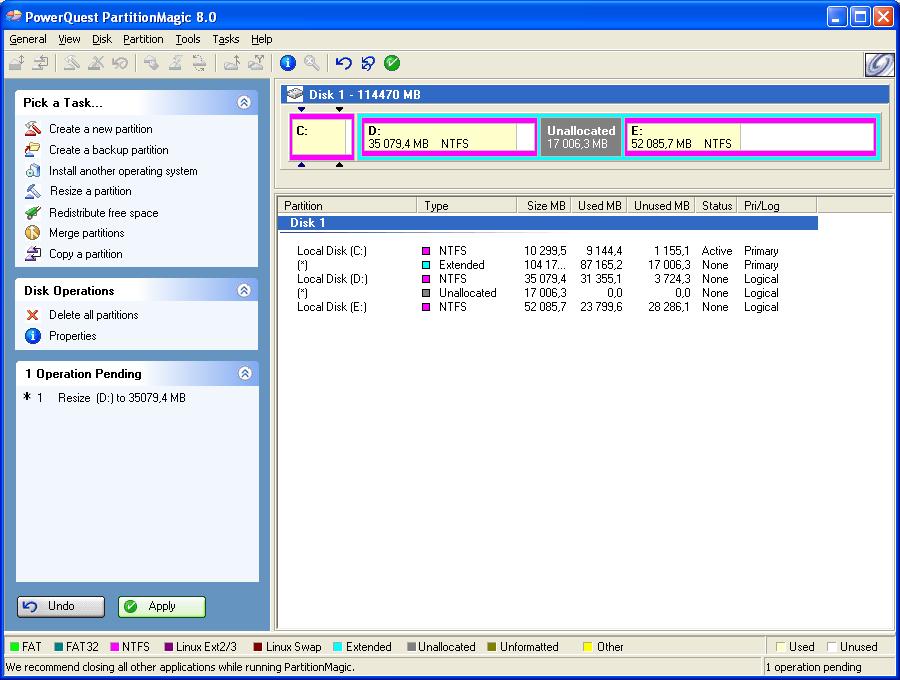

KjellV Skrevet 4. januar 2006 Skrevet 4. januar 2006 Har fått i oppdrag av min onkel å gjøre c-partisjonen større og d mindre. Har gjort d mindre og det er slik som på bildet. Når jeg da tar på resize c-partition får jeg ikke lov til å legge denne ekstra ledige plassen til den. Noen som vet hvordan jeg kan få dette til (eller kan forklare meg hvorfor det ikke går)?
persistent Skrevet 4. januar 2006 Skrevet 4. januar 2006 Har ikke PM her på jobben, men det kan se ut som det kan være noe med at C er primary og resten er logical partisjon. skal sjekke nærmere i ettermiddag...
kvase Skrevet 4. januar 2006 Skrevet 4. januar 2006 du skal bruke merge for og slå sammen . evetuelt reseise
taleg Skrevet 4. januar 2006 Skrevet 4. januar 2006 Du kan jo starte med å flytte D partisjonen til slutten av den nå tomme delen av hdd.. og så se om du ikke får utvidet C når den tomme delen ligger etter C på disken.. Dvs: Ikke: C - D - Ledig plass - Andre Partisjoner *Move D to end of free space..* eller noe sånt, tar ofte veldig lang tid Men: C - Ledig plass - D - Andre Partisjoner Og deretter utvide C ER ikke helt sikker, men jeg mener at det skal funke..
KjellV Skrevet 4. januar 2006 Forfatter Skrevet 4. januar 2006 Fant det ut etter mye prøving og feiling her: Fikk den ledige plassen FØR d, krympet "extended"-området (det turkise) og deretter utvidet c. Guddi
opresterud Skrevet 4. januar 2006 Skrevet 4. januar 2006 Fant det ut etter mye prøving og feiling her: Fikk den ledige plassen FØR d, krympet "extended"-området (det turkise) og deretter utvidet c. Guddi 5382177[/snapback] Det høres veldig riktig ut Men: Jeg vil på det sterke anbefalle å bruke Acronis Disk Directory i stedet for PartitionMagic 8. PartitionMagic har en del fatale bugs, og dette ble ikke korrigert etter at Symantec kjøpte PowerQuest. Har fått "svidd av" en del partisjoner pga. PM8, spesielt merge/split funksjonalitetet har en tendens til å være ustabil. Ta alltid backup av viktige data!
