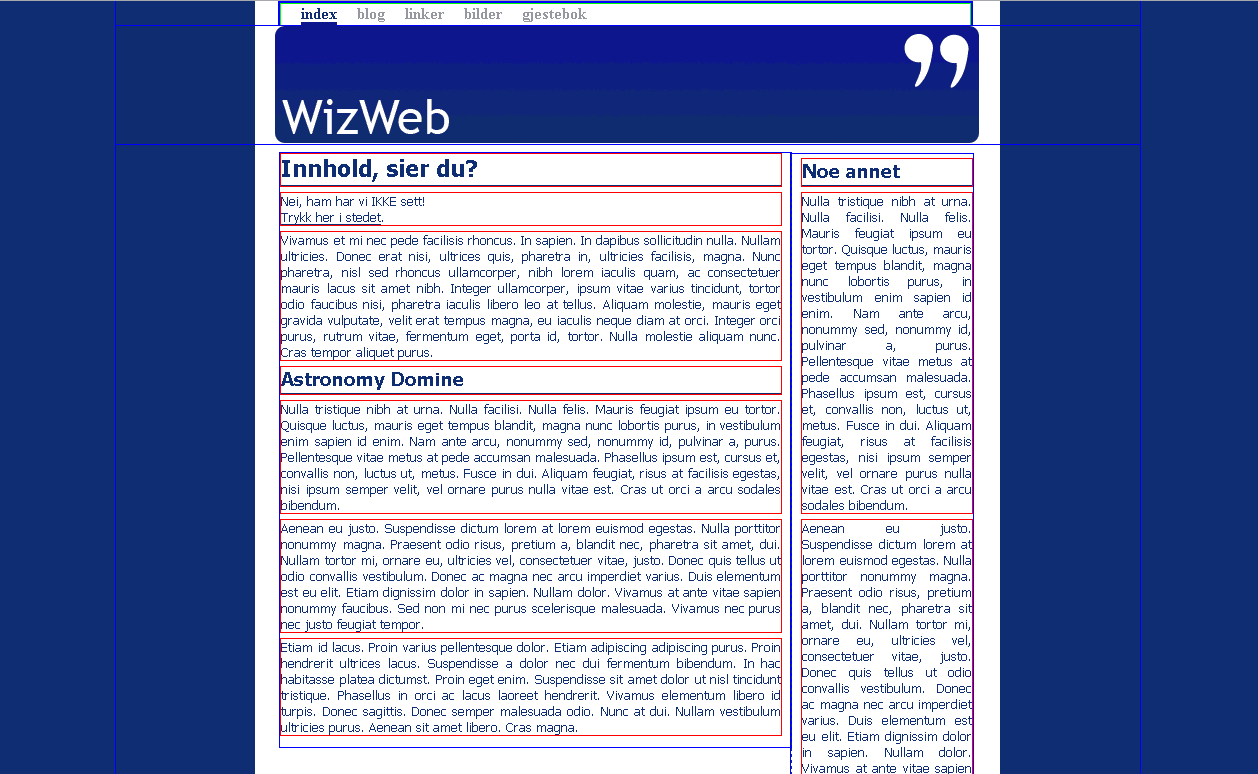

Wizendraw Skrevet 1. januar 2006 Skrevet 1. januar 2006 (endret) Lenge siden jeg har knota med dette, men jeg prøvde meg på noe. Er ganske fornøyd, ettersom jeg ikke ser på meg selv som hverken spesielt kreativ eller spesielt flink i Photoshop. Det skal være en personlig hjemmeside/blogg for meg, så lesbarhet og mulighet for oversikt er viktig. All saklig kritikk mottas med takk. EDIT: Jeg har registrert at headeren skyves i IE. Uten å ha sett på det selv; er det noen som aner grunnen? Endret 1. januar 2006 av WizendraW

Loomy Skrevet 2. januar 2006 Skrevet 2. januar 2006 (endret) Hvorfor har du 150px tomrom på hver side når du ikke trenger det (se vedlegg)? Eneste virkningen er å lage horisontal scroll i 1024x768. Og nei, siden er IKKE optimalisert for Opera, for den fungerer like bra i Firefox og sansynligvis alle andre nogenlunde oppdaterte browsere. Endret 2. januar 2006 av Loomy

Wizendraw Skrevet 5. januar 2006 Forfatter Skrevet 5. januar 2006 (endret) Takk for alle svar. Har vært filmprosjektlevering på skolen; hektisk. Dermed har jeg ikke gjort mer med designet siden sist. Jeg har sett nøye på all kritikk, og noe mener jeg selv er mer relevant enn annet. Uansett: Border-style ja, den skal tittes på. Idèen min var at h-taggene skulle ha border under seg, for å sprite opp litt. Dermed sammenlignet jeg ikke de med den øvrige borderen, som var dashed. Farger. Jeg innser at jeg har noe sær smak når det gjelder farger. Har en forkjærlighet for lime-grønn, lys oransje og blått av denne typen. Jeg er ellers tom for fargeforslag, noen andre som har noe? Bredden på fauxcolumn er et resultat av min noe svake kunnskap om photoshop, men jeg skal ordne det. Headeren: Jeg vil ikke at den skal være for full av ting, det er noe av greia. Anførselstegnene var noe jeg mekka i Illustrator for å prøve å fylle litt mer. orsus: Koden validerer ja (hva menes med kudos?). Mulig jeg har divmania, men det er et resultat av problemer som har dukket opp. Ser ikke det helt store problemet. Hva er fy ved footeren? EDIT: Jeg legger til et lite sidespørsmål. Når designet blir ferdig skal siden som sagt være en blogg, blant andre ting. Jeg har lagt inn Wordpress på serveren min, men så kjørte jeg meg fast da jeg skulle prøve å inkludere blogg-entries i en annen side. Jeg fant ikke noe info på dette, og så langt jeg skjønner så er det meningen å designe selve index-fila til wordpress fremfor å inkludere entries andre steder. Løsning? Endret 5. januar 2006 av WizendraW

mohuhau Skrevet 5. januar 2006 Skrevet 5. januar 2006 Du trenger ikke bruke faux-columns i det hele tatt på denne siden. Faux columns er bare for å komme rundt at IE ikke støtter display: table-cell; og behøves bare på sider med 2 eller flere kolloner der du ikke vet hvilken av kollene som er lengst og kollonene skal ha forskjellig bakgrunn(sfarge) som strekker seg like langt. Det du i stedet kan gjøre er å sette background-color til #fff; på #wrap og redusere #wrap til størrelsen du vil ha på den hvite bakgrunnen. Så må fjerne/redusere margin på divene inni #wrap slik at de passer. Fjerner du i tillegg display: inline; på #menyliste ul vil antaglivis headeren se ok ut i IE også (uten at jeg har testet...) Vil ikke påstå du lider så alt for mye av div-sjuken. Selv om div#meny > div#navcontainer > ul#menyliste virker veldig unødvendig Syntes dessuten designet var fint og stilrent. For oss som ikke har de beste kunnskapene i photoshop og ikke vil ha en side stappfull av bilder var denne riktig bra.
