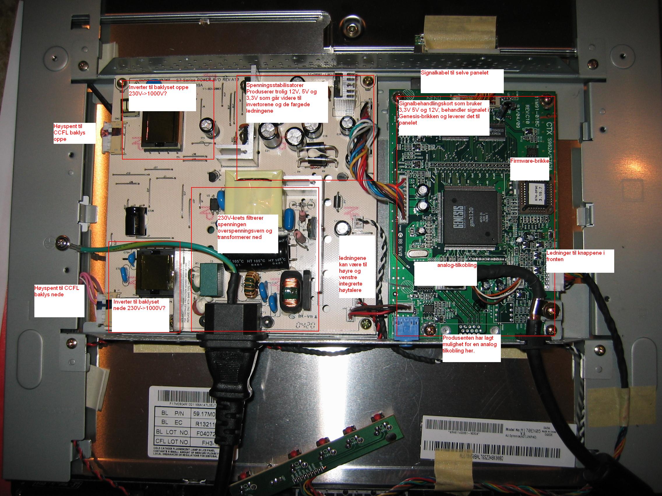

Er det jeg som er blind, eller er det ikke noen sikring å se i strømforsyningen?
Er det forresten litt svidd på spolen like til høyre for strøminntaket på den?

Kan ikke se noe svidd, lukter ikke noe svidd.
Tror heller ikke at skjermen er så gammel nei. Har et mulitmeter som jeg måler litt på, men jeg får ikke frem noe som er forståelig for meg.. Bare småspenninger som gjerne varierer litt. Ikke noe over 2V. Har ikke tørt å åpne opp mer enn på bildet. Er litt redd for 220V :p
Finner ingen sikring heller:/
Garanti osv er utelukket for min del, da jeg både har åpnet den + jeg har ikke samvittighet til å påstå at jeg har kjøpt den:P
Jeg satt på noen merkelapper med hva de forskjellige delene gjør (sånn omentrent). Håper det kan hjelpe deg videre i feilsøkingen.
Kom skjermen med den 230V-kabelen som du har testet den med? Kanskje bare den er ødelagt? Mitt tips er at feilen trolig ligger på det hvite kretskortet. Jeg trodde først at kun baklyset var gåent (CCFL'ene eller invertorene), men siden ikke power-led'en lyser så tror jeg problemet må ligge i enten 230V-delen eller rundt spenningsstabilisatorene.

Whow, takker!
Skjermen hadde ikke 230V-kabel, jeg tester med en jeg har til vanlig bruk ellers.
Power-led'en har 3 poler, så jeg regner med at det er en diode som kan gi 2 forskjellige farger lys. Men intet lys.
De røde/sorte og hvite/sorte ledningene går som du sier til høyttalerene.
Nede til venstre på bildet står følgende tekst:
For contiunued protection against risk of fire replace only with same type and rating of fuse
Håpte derfor at det fantest en enkelt utskiftbar sikring. På baksiden av det hvite kortet er det bare mange loddepunkter, ikke komponenter.
Jeg får måle litt til, men tror ikke det er så mye å gjøre..
Men takk for et bilde med gode forklaringer:)

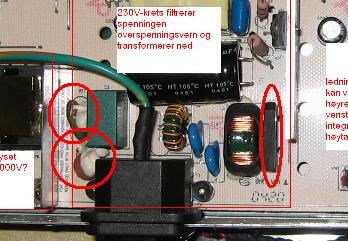

Det er litt vanskelig å se på bildet hva noen av komponentene er. Jeg har ringet rundt noen jeg lurer på hva er. Se om du finner en komponent i det området som har et navn på kretskortet som begynner på "F". F.eks "F1". (Forkortelse for "Fuse 1")
5835253[/snapback]
Øverste ring til venstre: RT1 Spole-lignende grønn sak.
Nederste ring til venstre: BINGO! F1 T3 15A 250V Brun rund sylinder.
Ring til høyre: D2
Jeg fant det "15A 250V" isted og tenkte på sikring, men fant ikke noe som lignet. Såg for meg en glass-sikring. Nå fjernet jeg den hvite "gugga" som er på F1, men blir ikke klokere:P
En sikring som må loddes på?
Vet du hva den hvite gummi-gugga som er på mange komponenter er til?

Den ligner på denne, men har annen merking. Knøttsmått, men der står ivertfall T3 eller T3.1

tror nok du har funnet sikringen der ja.
Den kan skiftes ut til en vanlig glass-sikring, bare lodd av den eksisterende sikringen, lodd på ledninger som du fester til den nye sikringen(husk at ledningene må tåle 250v 15A) deretter finner du en plass til den nye sikringen inne i skjermen og lukker igjen skjermen, deretter krysser du fingrene og ber til gud, allah eller en eller annen gud... er du heldig så vil skjermen funke etterpå.
før du kjøper ny sikring så kan du sjekke om strømmen går igjennom sikringen når det ikke er strøm koplet til, hvis det går strøm gjennom så er det bare og gruble videre, går det ikke gjennom så, happy modding... :thumbup:

Gummi"gugga" er for å holde komponentene skilte fra hverandre
5835535[/snapback]
Gugga hjelper også til med å redusere vibrasjoner. 50Hz vibrasjoner skapt av magnetfeltet rundt alle komponenter som står på 2 ben og som det går mye strøm gjennom eller i nærheten av.
Lodde fast sikringene faktisk. Sånt produsentene tjener penger på. :)
Mao man kan bare bruke litt silikon e.l. etterpå ?
Jovisst! Silikon gjør sikkert samme nytta :thumbup: Litt må man kunne improvisere :p Hvis man ikke bruker noe gugge risikerer man nok ikke noe annet enn en irriterende 50Hz summelyd fra komponentene som står og vibrerer. Altså ikke noen krise om man glemmer det.
