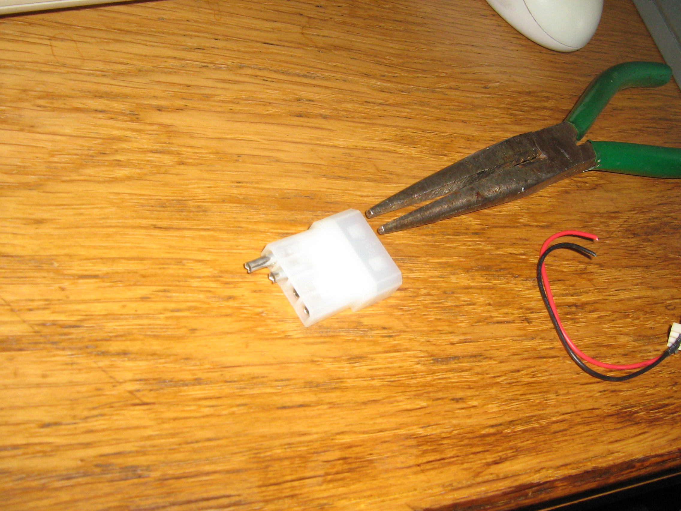

Fikk en påminnelse om en Sceptre 17" LCD jeg fant for en tid siden. Defekt ekstern strømforsyning... Så da...
Alle fornuftige mennesker ville ha hevet strømuttaket som fulgte med en vifte jeg en gang kjøpte, jeg er ikke noe fornuftig menneske i så måte For å gjøre det litt greiere å lodde, tok jeg en nebbtang og klemte sammen og dyttet ut kontaktene:

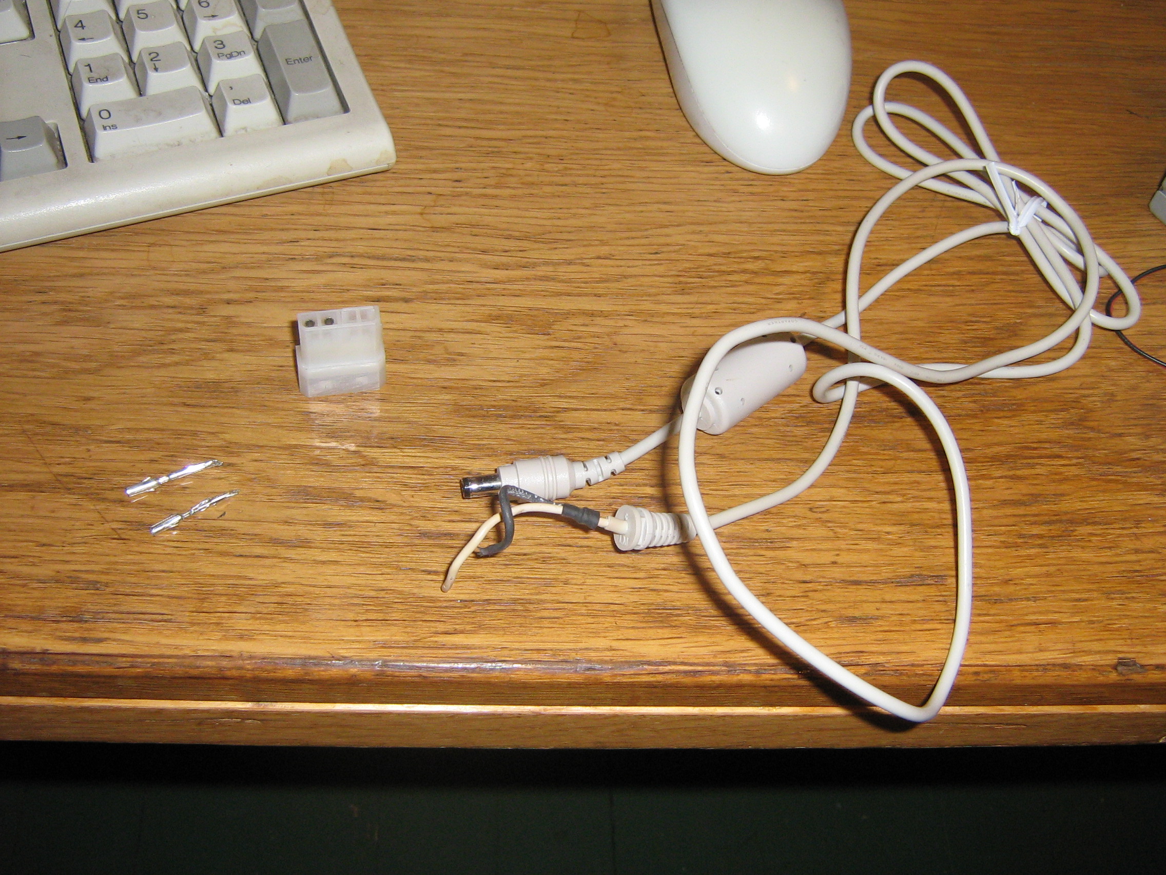

Heldigvis var strømforsyningen returnert sammen med skjermen, så jeg hadde en kabel. Jeg kunne se av det gamle kretskortet at (som forventet) var sort kabel - og hvit kabel +, så da var det bare å lodde i vei:
Pass på å få kablene slik at + går til gul kabel fra PC-PSUen og - til sort kabel. Litt strekkavlasting skader heller aldri, og så:

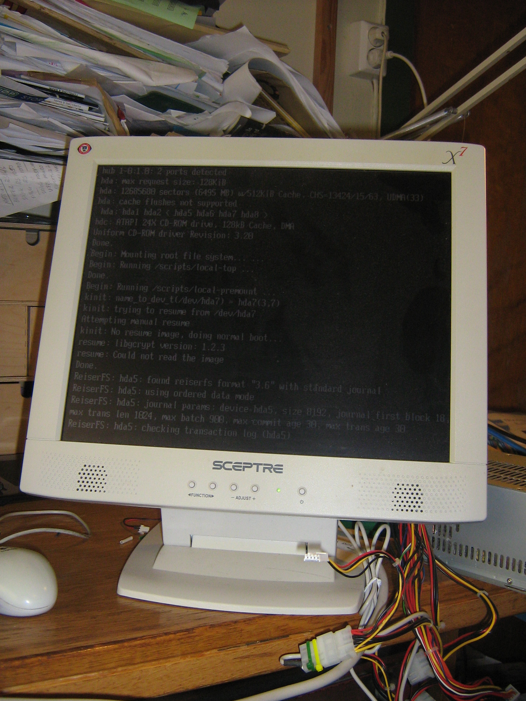

Og her kan jeg se at den gamle bærbare maskinen min booter med ekstern skjerm.
Fett nok! Tror nok jeg kjøper en normal strømforsyning før jeg setter den opp som ny skjerm til erstatning fra en tidligere dereturnert 17" CRT jeg har på stuePCen. :)
NB, jeg vil ikke anbefale å bruke dette som en permanent løsning, men for å teste om skjermen er OK fungerer det jo supert. Takk for tipset Simen1. (Jeg visste jo at det var 12 V med en del A å finne i en PC PSU, men et tidligere forsøk på å bruke en slik til å drive noe annet enn PC-en (en bilstereo mener jeg det var) endte med en svært død PSU selv om jeg egentlig ikke skulle ha overbelastet PSUen)
