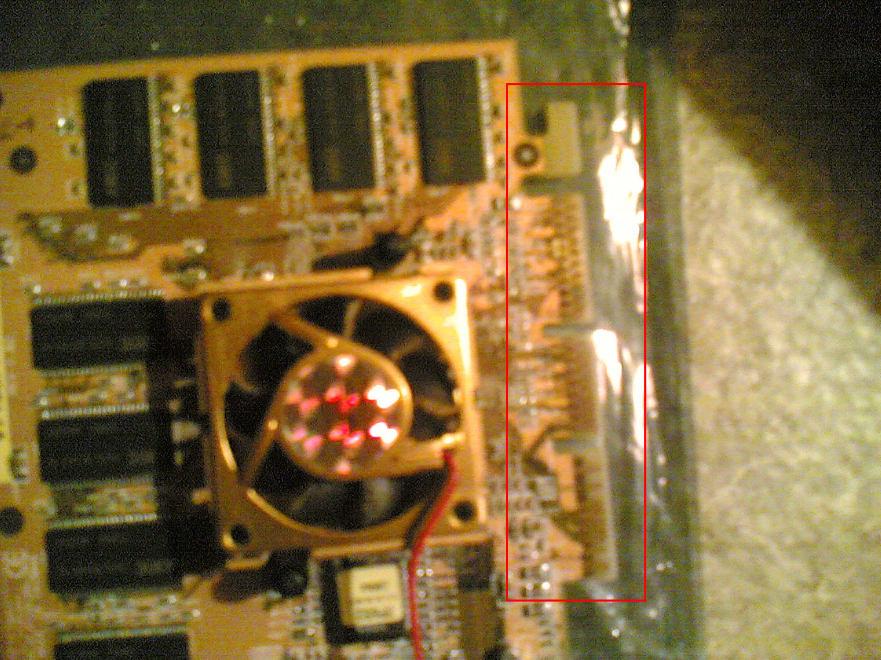

Lanka Skrevet 25. desember 2005 Skrevet 25. desember 2005 (endret) Jeg har et Hovedkort av typen ASUS P4P800-MX Også har jeg et skjermkort som er 3-4 år gammel. Problemet er at skjermkortet er litt langt og passer liksom ikke inn i Hovedkortet. Slotene passer ikke sammen for å si det sånn.. Se bildet av skjermkortet. Hva gjør jeg da? Endret 25. desember 2005 av Lanka
endrebjo Skrevet 25. desember 2005 Skrevet 25. desember 2005 (endret) Det der kan da umulig være et lydkort. Verken vifte eller minnebrikker hører til på et lydkort (bortsett fra Creatives nye Xi-Fi-serie). Jeg tenker meg det er et grafikkort av typen AGP (ser ut som en AGP-kontakt). Dessverre ser det ut som at Asus P4P800-MX mangler AGP-slott, så da får du ikke brukt det grafikkortet. Endret 25. desember 2005 av endrebjorsvik89

endrebjo Skrevet 25. desember 2005 Skrevet 25. desember 2005 Hehe mente selvfølgelig Skjermkort. 5337392[/snapback] Jaja. Jeg ser på bildet at det faktisk er laget til plass til AGP-slotten, men den er ikke festet på (og det kan ikke du gjøre noe med heller). Dermed må du skaffe deg nytt hovedkort for å få brukt det skjermkortet der.
Lanka Skrevet 25. desember 2005 Forfatter Skrevet 25. desember 2005 (endret) Og hva gjør jeg da? Ser at det er sånn "slot" på hovedkortet som er nedfelt i selve kortet. Kan det finnes en konverter som gjør at jeg kan få de til å passe? Orker ikke å kjøpe nytt skjermkort nå. Den integrerte funker jo egentlig. Men får ikke spilt. Selv om jeg ikke er et gaming-menneske. Men noen spill må man bare prøve. Til Endre : Ja, men nå har jeg nettopp fått dette hovedkortet da. Skal jeg ikke heller bytte skjermkort? Er det nødvendig? Kommer filmer og sånn til å hakke skikkelig? Endret 25. desember 2005 av Lanka
endrebjo Skrevet 25. desember 2005 Skrevet 25. desember 2005 Til Endre : Ja, men nå har jeg nettopp fått dette hovedkortet da. Skal jeg ikke heller bytte skjermkort? Er det nødvendig? Kommer filmer og sånn til å hakke skikkelig? 5337405[/snapback] De eneste skjermkortene du kan bruke er PCI-skjermkort (ikke PCIe), men disse kortene er mer erstatninger for integrerte skjermkort (selv om de yter en del mer).Hvis du allikevel ønsker å skaffe deg et skjermkort (skjermkort har mer oppdatert teknologi enn integrert grafikk), er nok dette det beste alternativet. Film går veldig lite på skjermkortet, og for at filmer skal gå knirkefritt trenger du kun en god nok prosessor og nok minne.
endrebjo Skrevet 25. desember 2005 Skrevet 25. desember 2005 Hva med spill? 5337477[/snapback] Jeg er usikker på ytelsen til grafikken i det brikkesettet, men jeg tviler på at det støtter verken DirectX 8 eller 9. Du vil altså få problemer med å spille flere av nylanseringene, tror jeg. Her er en test av tvillingen til Radeon 9250. Ytelsen på den integrerte kretsen vil ligge godt under begge kortene i den testen. Radeon 9250 og GeForce FX5200 har begge støtte for DirectX 9. For å få et eksakt svar bør du heller spørre i skjermkort-delen av forumet.
