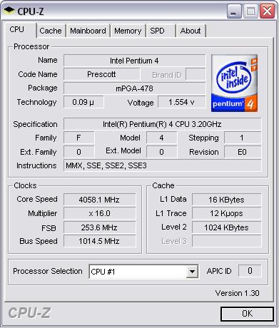

Hei! God jul forresten. Jeg har fått maskinen opp i 4 ghz men da er den ikke 100% stabil, booter avogtil i spill osv. volten er 1.55 nå, og lurer på hvor mye jeg kan/bør gå opp for og få maskinen mer stabil. Legger til et screenshot så dere ser info.

Har en Prescott 3.2GHz som jeg nå driver å tester. Kjører den på 4GHz(250MHz FBS) med 1.55v. Temp er nå 56 grader etter en time med Prime95. Bruker en SP-94 kjøler. Skal la Prime kjøre noen timer før jeg prøver å gå høyere. Men lurer også på hva som er sånn ca. øvre grense på hvor mye volt man kan gi til en Prescott. :)
