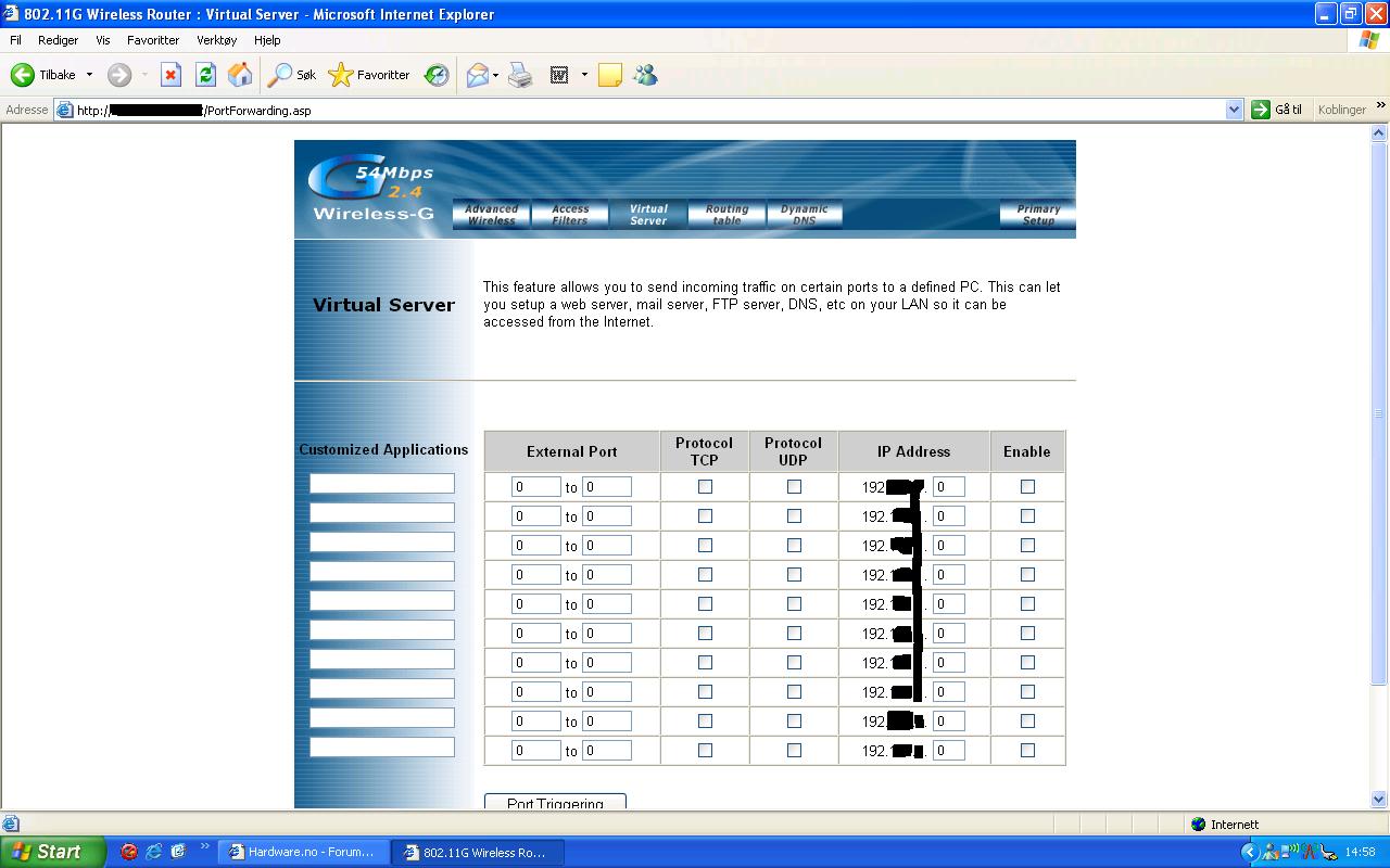

sral123 Skrevet 23. desember 2005 Forfatter Skrevet 23. desember 2005 hmm, rota litt rundt innpå der og fant noe som heter virtual server, trykka der, så kom det opp ett skjermbilde hvor det var en liste, gruppene var: external port, protocol tcp, protocol udp, ip adress og enable(hvor man kan hake av) under external port sto det "0" to "0" i to bokser også 10 linjer nedover....er det her jeg skal taste inn portnr til BT? også vil jeg bli aktiv på DC, skal jeg taste inn portnr. til DC der også? isfåfall hva er nr? streeeeess

sral123 Skrevet 23. desember 2005 Forfatter Skrevet 23. desember 2005 ok. men TCP eller UDP går ikke an å sette til noe som helst, bare å hake av. la ved et vedlegg av hvordan det ser ut....

osmoen Skrevet 23. desember 2005 Skrevet 23. desember 2005 Det skal se omtrent slik ut. "Port range" kan du velge selv, 6881-6889 er default.
