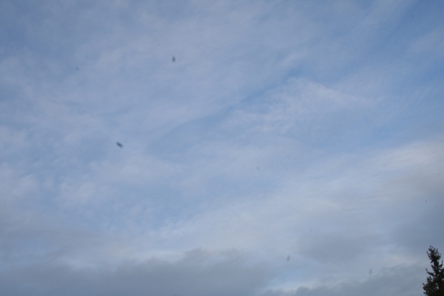

jensemil Skrevet 17. desember 2005 Skrevet 17. desember 2005 Hva skal jeg gjøre med mitt canon 350d synes du? Jeg har hatt kamera i 2 månder, tatt rundt 9000 bilder. Og nå, hvis jeg jeg har lavest blender f22. SÅ kommer disse prikkene gått fram! Se bilde.. Takker for alle svar! Ps: jeg har ikke penger
kak Skrevet 17. desember 2005 Skrevet 17. desember 2005 Støv på bildebrikka? .. og da må vel kameraet sendes inn til rens?
olemm Skrevet 17. desember 2005 Skrevet 17. desember 2005 Søk på "rens" i forumet, så finner du diverse løsninger som er billigere enn å sende det bort til rens.
F1_4 Skrevet 17. desember 2005 Skrevet 17. desember 2005 Fortvil ikke. Dra til nærmeste Japan Photo og kjøp deg en pakke med Sensor Swab 2 til 499kr. Så drar du på apoteket og får deg en flaske med heptan 30-50kr. Deretter slår du på mirror lock-up funksjonen (som heiser speilet opp) og blåser det innvendige med en blåsebelg (Hama "Dust Ex" er meget bra til dette). Pass på at du holder åpningen NED MOT gulvet så du slipper å få støv inn igjen. Så følger du bruksanvisingen på Sensor Swab (skal følge med norsk, det gjorde det i min pakke) og renser over brikken. Hiv på objektivet og ta et testbilde med følgende teknikk: - F22 mot himmelen eller: - Hvit bakgrunn på PC-skjerm. Lengste brennvidde, fokuser på uendelig. F22 og lang lukkertid gjør ingenting så lenge du holder den mot skjermen (1/3s for eksempel). Hiv bildet inn i PS og forstørr det til orginal forstørrelse. Se etter støv. Hvis du vil bli en "støv freak" kan du godt kjøre Auto Levels på bildet PS: Ikke alt det du ser er synlig på normale bilder. /R

Kigulu Skrevet 17. desember 2005 Skrevet 17. desember 2005 (endret) jeg har indtil nu (10.000 billeder) klaret mig med en øreskyllebold fra materialisten (Matas i dk) Så har jeg sat kameraet på sensorrens og pustet nogle gange op i kameraet med åbningen nedad. Det er ofte nok (heldigvis - når man ikke er så meget for at rode direkte på sensoren) Endret 17. desember 2005 av Kigulu

olemm Skrevet 17. desember 2005 Skrevet 17. desember 2005 For å komme med det billigste trikset; http://www.cleaningdigitalcameras.com/methods.html Gå ned til "scotch tape". Nesten helt gratis. Lykke til Generelt; vær forsiktig, kjedelig å ripe opp glasset foran sensoren fordi man ikke vil brenne av noen hundrelapper på skikkelig renseutstyr. "spare seg til fant" er et uttrykk du formodentlig kjenner. Scotch tape skal faktisk angivelig fungere bra, om du har nerver til det, jeg vet ikke for jeg har ikke nerver til det.

Rincewind76 Skrevet 20. desember 2005 Skrevet 20. desember 2005 - Blåse opp ballongen, sette ene enden av sugerøret i "tuten" på ballongen og blåse rent med den andre enden. Koster noen kalorier, ellers gratis. Det vil danne seg kondens i ballongen som med stor sannsynlighet vil komme ut av sugerøret og lage spyttflekker på brikken. Etter det kan han ihvertfall glemme å blåse bort urenhetene...
Zork Skrevet 20. desember 2005 Skrevet 20. desember 2005 (endret) En 8mm kost fra http://www.visibledust.com/ er svaret på de fleste slike problemer. Enkelt, sikkert, raskt, effektivt og billig (ihvertfall sett i det lange løp). Endret 20. desember 2005 av Zork
