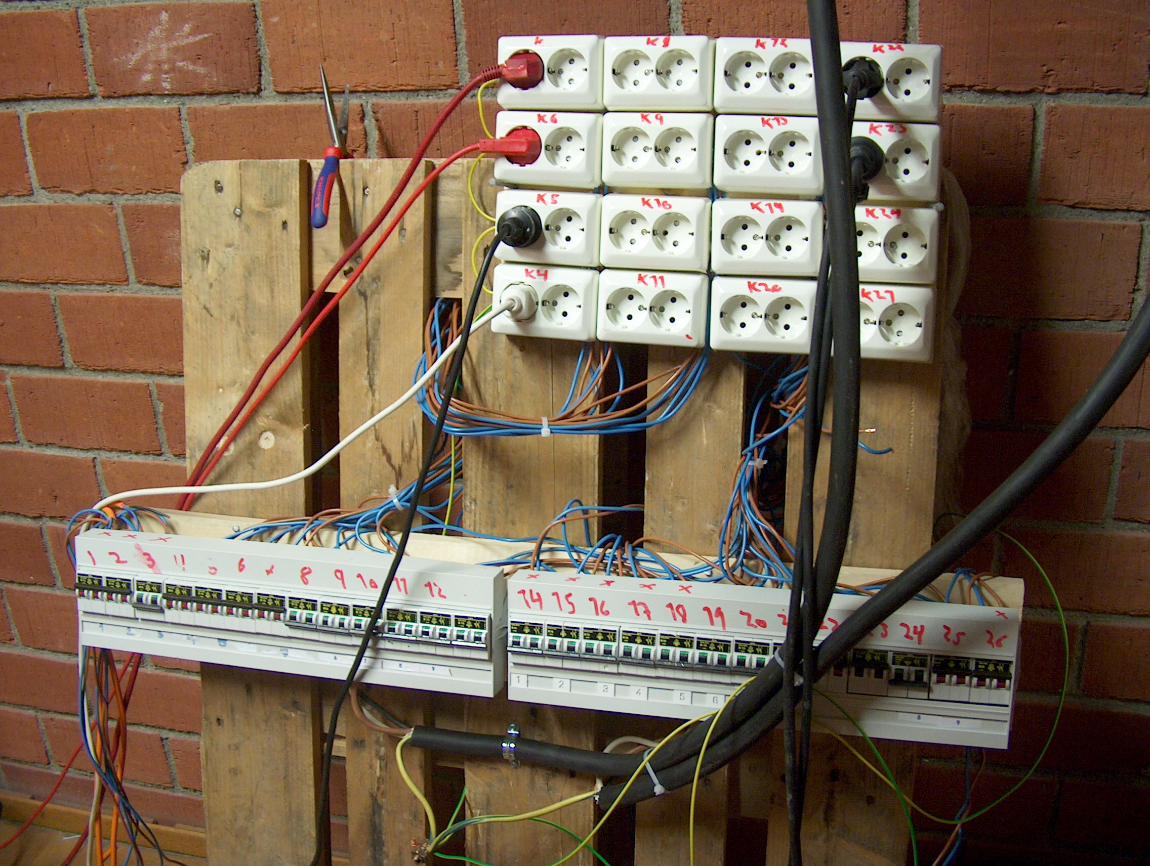

lceman™ Skrevet 6. januar 2006 Skrevet 6. januar 2006 (endret) Sats på et slikt monstrum av en hjemmemekka sikringstavle. 2*40A inn Fra BrøttumLAN, vinteren 2005 Endret 6. januar 2006 av Iceman™
