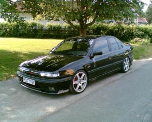

Tja, gjort og gjort.. Den dagen jeg bestemte meg for å modde på grillen,
fant en på arbeidsplassen ut av han skulle rygge i meg,
for å stikke uten å si i fra.. =/
MEN, jeg var heldig, han har greid å treffe KUN grillen med hengerfestet,
så panser og alt annet er helt.
Men grillen endte jo opp i omtrent 17 biter.
Lappet den sammen med superlim, la glassfiberduk over den smørte på
med guffe..
Så nå er den hel igjen iallfall, men er ikke helt fornøyd med resultatet..
Skal få slengt inn noe bilder etterhvert.

MEN, jeg har iallfall fått en ny grill, som ser slik ut..:
Men, så jeg har også nå etter noen timer på hodet oppi motoren konstatert at
poppakningen er død.. =( Så nå ble det ikke så slapp ferie som håpet likevel..

Ang. grillen, så har jeg først kuttet vekk det feltet i midten,
så lappet jeg hullene jeg lagde da med glassfiber..
Deretter sparklet jeg med glassfibersparkel, og pusset grovt ned,
før jeg klasker på finsparkel og pusset ned igjen med fin pussepapir.
Så gjenntok jeg det siste (Sparkle/pusse) 3-4-5 ganger, og brukte
finere papir hver gang. Ble et helt ok resultat. Er dog ikke helt fornøyd.
