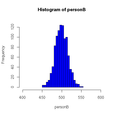

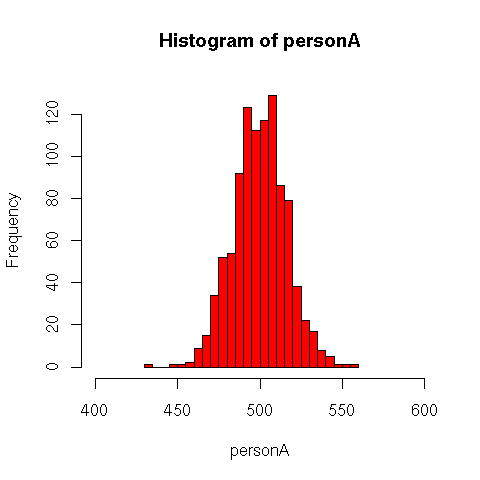

jeg tok meg tid til å kjøre et enkelt forsøk,
Player A og Player B spiller 1000 roulett spill
Player A satser kun rødt, Player B vilkårlig.
Denne seansen ble igjen gjentatt 1000 ganger.
her er histogramplot, figurer som viser antallet av forskjellige scores.
som vi ser, er det ingen synlig forskjell mellom antall seire for player A og player B
For å gjøre simuleringen, (tar ca 2 minutter på en AMD 3000+ maskin) kjørte jeg dette skriptet:

Jeg vil anbefale deg anth, siden du virker engasjert i denne typen spørsmål, å laste ned programmet R som er gratis og meget utbredt i akademiske miljøer.
skriptet over kan du enkelt kjøre i dette programmet.
