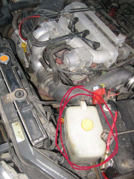

Tok noen bilder, er temmelig sikker på at det er til Radiatoren (Ekspansjonstank eller hva det nå heter). Blei bare litt usikker.
Skal spørre på Nissan hvor mye det koster å fylle på AC på onsdag, skal jo innom og bytte registerreim uansett.
Sjekka den sia, det ser ut som jeg må ha litt vedlikehold på både AC og kupéfilteret. Har ingen støy, men det lukter litt når jeg fyrer på viftene på full varme og gnur. Dugger litt gjør det også.
Satser på at ikke AC'en er gåen.
Hvis du følger den slangen som kommer ut på bortsiden av tanken på bildet så ender vel den opp ved lokket på radiatoren? Isåfall er det ekspansjonstanken til kjølesystemet :)

Du kan be de om en AC-service, den tanken du har bilde av har ingenting med AC og gjøre.
Bilde

Litt missvisende teks på den korka :!:
Da er det jo bare å kjøpe ferdigblandet
frostveske på bensinstasjonen og helle på
ekspansjonstanken. At det dugger på rutene
