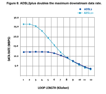

la7dfa Skrevet 7. desember 2005 Skrevet 7. desember 2005 (endret) Litt grafisk info: Endret 7. desember 2005 av la7dfa

roolf Skrevet 7. desember 2005 Forfatter Skrevet 7. desember 2005 La7dfa: Takk for tabellen! Glimrende!
