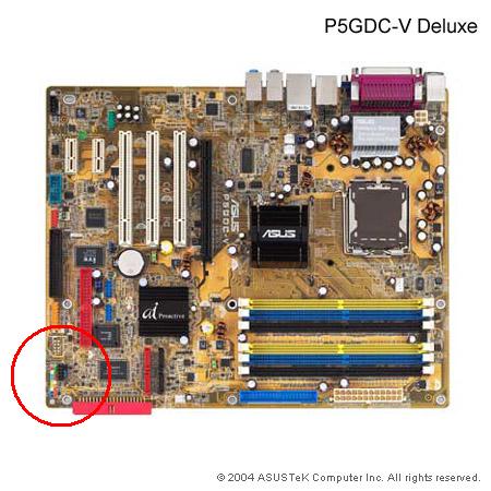

Fjellape Skrevet 30. november 2005 Forfatter Skrevet 30. november 2005 (endret) Nei å sende PCen på verksted for noe slikt får du ikke lov til hvis du vil ha en konto på HW Kortslutning vil si når 2 faser kobles sammen uten noen, eller ubetydlig liten motstand! Eksempel; En bøyd spiker du stikker inn i begge hullene på ei stikkontakt (ikke prøv ) På hovedkortet har du to tapper (ved siden av mange andre tapper) som skal kortsluttes for at den skal starte. Du kan kortslutte den med stort sett hva du vil så lenge det leder strøm godt (skrujern, biders, ledning osv). Hvor disse tappene sitter på hovedkortet ditt står i manualen til hovedkortet og hvis du har rotet bort den kan du finne manualen på internett eller fortelle oss hva slags hovedkort du har! Hvis du ikke gidder å finne bruksannvisningen så er det bare å prøve seg fra til maskina starter, det er i allefall slik jeg pleier å gjøre det 5233577[/snapback] hehe, nå skjønte jeg hvertfall mye mer av hva jeg må gjøre^^ hvis dette hjelper så har jeg dette hovedkortet: http://www.komplett.no/k/ki.asp?sku=303592&cks=PRL Endret 30. november 2005 av Fjellape
P-in-P Skrevet 30. november 2005 Skrevet 30. november 2005 10er på at kontakten du leter etter er inne i den råde sirklen på bildet under! Bare dra spiker over der så finner du ut hvilke som gjør at den starter
Fjellape Skrevet 30. november 2005 Forfatter Skrevet 30. november 2005 (endret) 10er på at kontakten du leter etter er inne i den råde sirklen på bildet under! Bare dra spiker over der så finner du ut hvilke som gjør at den starter 5234418[/snapback] hmm, da må det være noe alvorlig galt med pcen ass, for nå har jeg dratt en spiker over den flere ganger:p tror seriøst det er noe alvorlig feil... Det funker! :D Endret 30. november 2005 av Fjellape
P-in-P Skrevet 30. november 2005 Skrevet 30. november 2005 Hmmm, prøv i denne sirklen et sted da Nei da er det ikke godt å si, jeg finner ikke manualen til hovedkortet ditt serru! Du har slått på/koblet til PCUen ja..?
