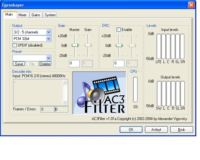

Innstillingen jeg til nå har brukt ser dere på bildet under:
Jeg vil tippe samplingsfrevensen er 48 KHz når den skal være 44,1 KHz.

Jeg prøvde å sette innstillingen "digital out only", Da var hastigheten rett, men det ble bare sendt ett stereo signal til forsterkeren.
