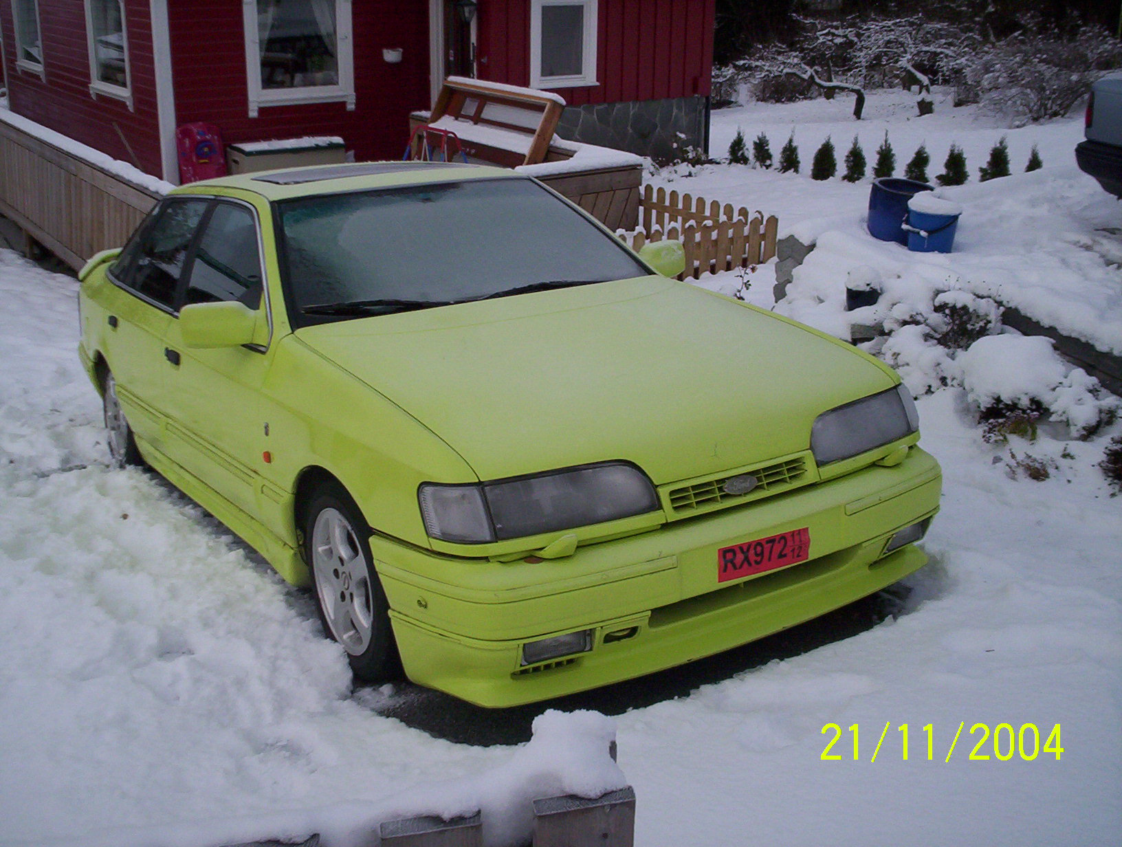

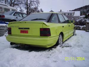

leif666 Skrevet 2. desember 2005 Forfatter Skrevet 2. desember 2005 (endret) Tipper det er rush å sitte i førersetet og skru, så plutselig får man en uforventet airbag i trynet.. 5228676[/snapback] Ja, jeg skal love deg jeg var passe nærvøs når jeg demoterte de Offtopic:Skal du ha froskeinteriør i en 92->94 modell? Bilder, bilder 5229316[/snapback] Jep. Jeg kjøpte først en 1988mod Ford Scorpio 2.9 ghia. Så kjøpte jeg en 100% feilfri Ford Scorpio 2.9 Cosworth Automat 1996mod. Jeg synes personlig 1996modellen ser talentløs ut, så jeg skal flytte motor, girkasse, oppheng, bremser + alt elektrisk + interiør over i 1988mod. Han jeg kjøpte 1996modellen av ble passe forvirret når jeg sa at jeg skulle bruke bilen hans til delebil Tror jeg blir den første, og eneste som har gjort dette. Det er jo litt kult. Men som en liten advarsel vil jeg si at det er minimalt som passer sammen, og det er sykt mye sveising og tilpasning som må til. Jeg skal få tatt noen bilden og laste opp etter hvært. Men de legger jeg i denne tråden Styling av Ford Scorpio?oki For 3 år siden bygget jeg en annen scorpio fra bakhjul automat til 4x4 ghia med sort skinninteriør. Solgte den for ca et år siden, og nå går den rundt i Bergen. Bilder av den nedenfor. Endret 2. desember 2005 av leif666
leif666 Skrevet 30. januar 2006 Forfatter Skrevet 30. januar 2006 Offtopic: Skal du ha froskeinteriør i en 92->94 modell? Bilder, bilder 5229316[/snapback] Bilde av prosjektet her
