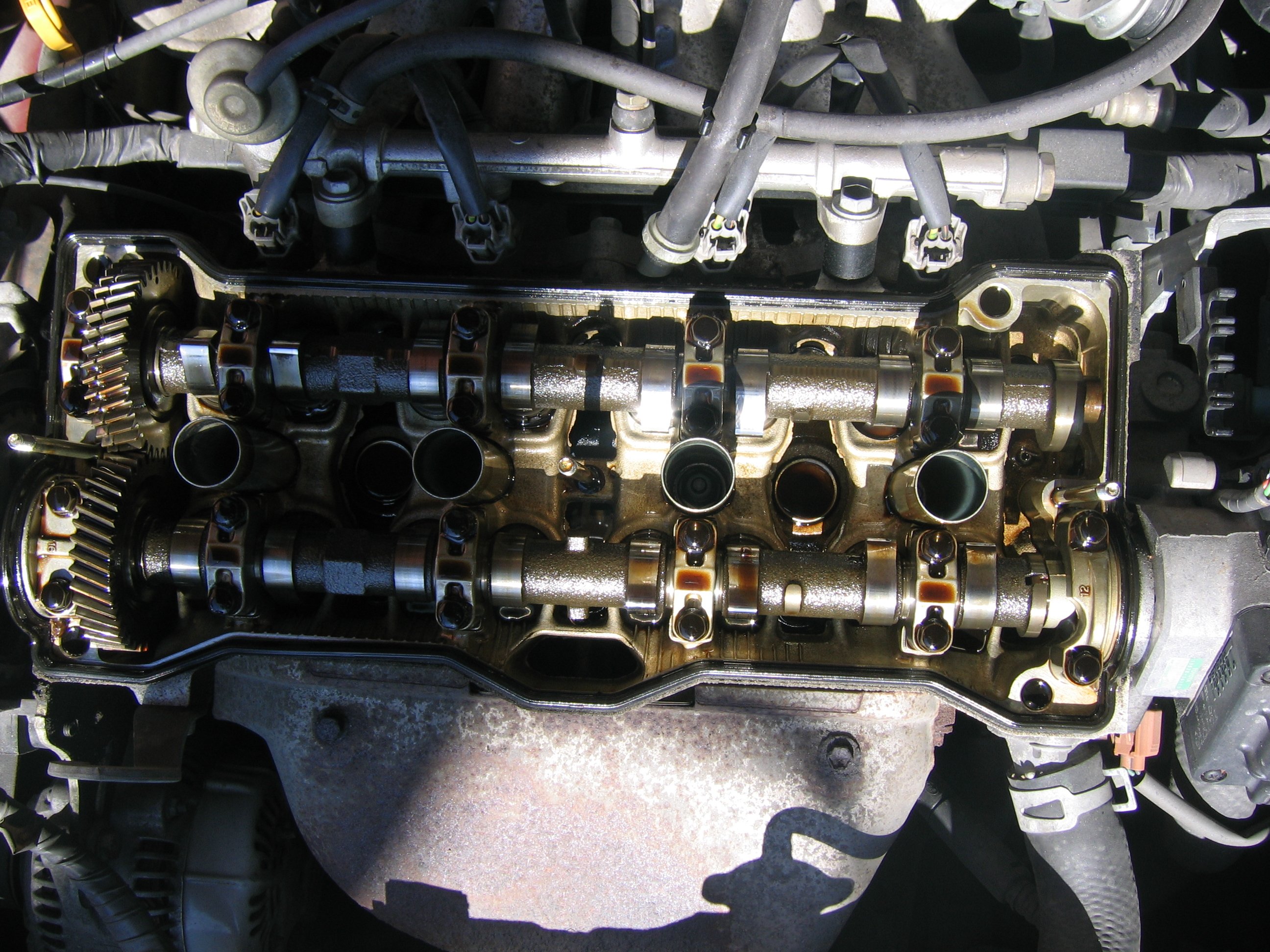

Legger ved noen bilder av hvordan det ser ut hos meg:
Kam-akslene

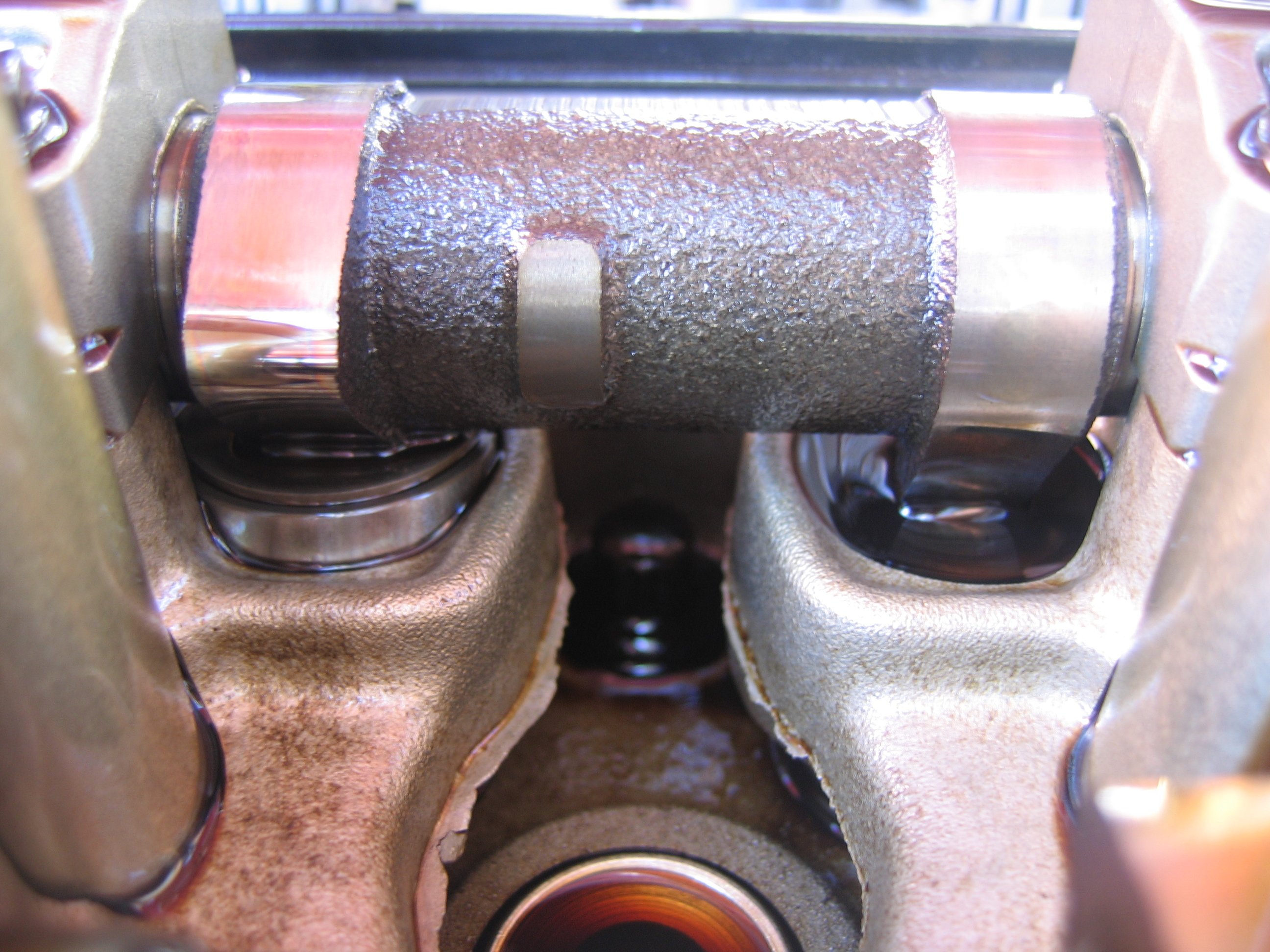

Kam-aksel, lober og "shims and buckets"

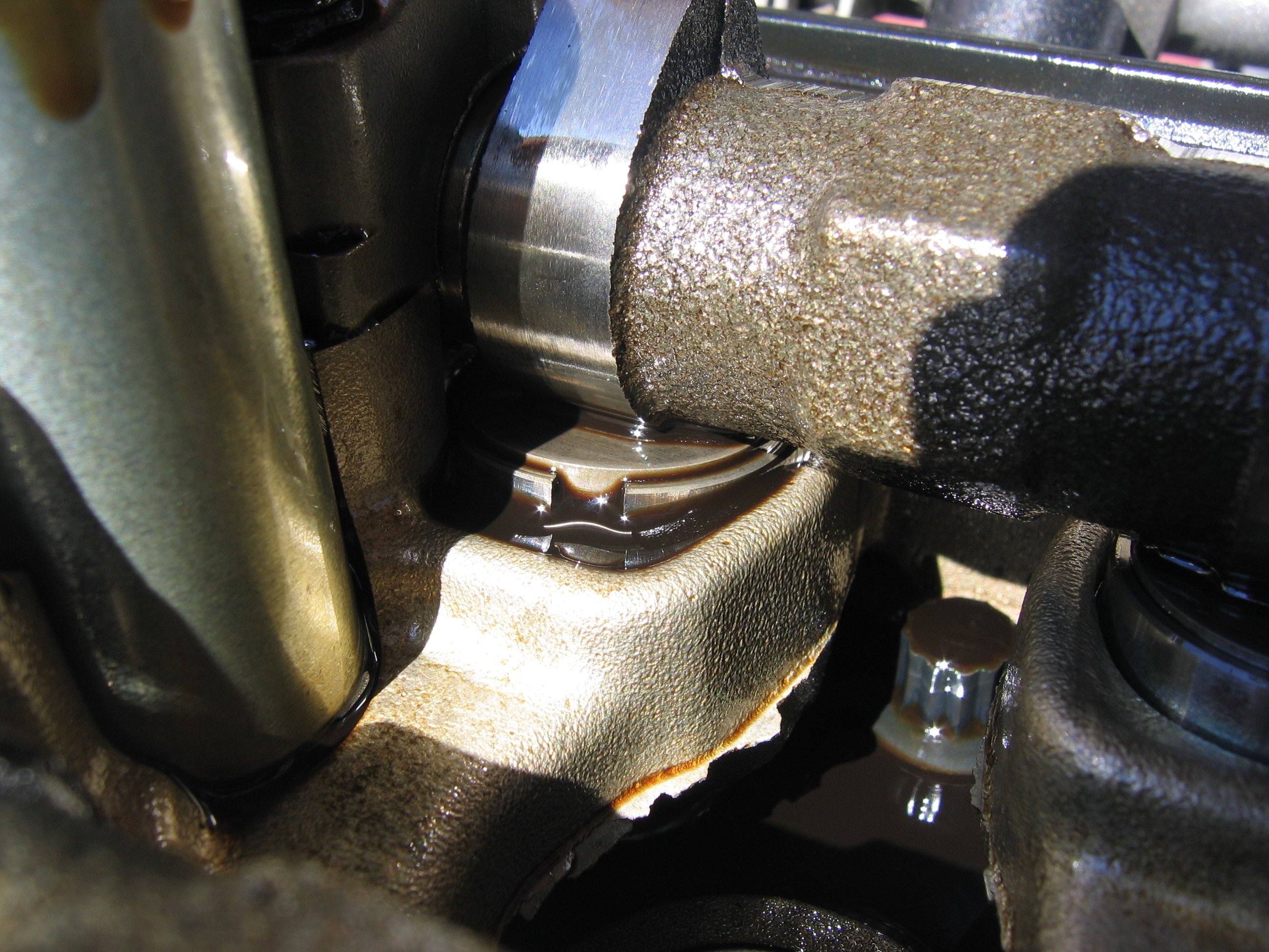

Her ser man ganske tydelig hvordan en "shim" er plassert i en "bucket".
På tide å bytte olje her ja...
