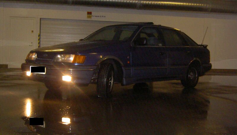

eab Skrevet 20. november 2005 Skrevet 20. november 2005 (endret) Nye bilder -------------------------------------------------------------------- Den opprinnelige tråden Har nå kjøpt meg bil og kommer til å fortelle litt om bilen, ta bilder og skrive om ting jeg gjør med den her i tråden. Kombinert worklog og showcase Kjørte trondheim-oslo på lørdag for å hente bilen. Ifølge selger var vannpumpa defekt og bilen gikk varm. Bunkra opp med vinterdekk, vannpumpe, verktøy og kaffe og satte kursen. Da vi kom fram viste det seg at det kun var giveren til tempnåla i instrumentet som var defekt og forårsaket at temperaturmåleren spratt i taket. Selger trodde den kokte fordi det brusa og bobla i ekspansjonstanken etter han hadde kjørt og oppdaget "feilen" Quick facts: -1989 Ford Scorpio 2.9i Ghia -161.000km (siste service for 20.000km siden) -2 tidligere eiere, begge litt oppi åra (les: over 40) -ikke vinterkjørt siste 10-12 år (noen som vil ha 10 år gamle piggdekk?) -eneste utstyret som "mangler" er A/C, CC og skinninteriør. -veldig lite rust -alle elektriske duppeditter virker Feil/Mangler -2 toer-feil på eu-kontroll (eksoslekasje bakre potte og ikke målt CO pga dette). Eieren monterte ny potte, men klarte ikke å få skjøten tett. litt triksing og miksing og det blir tett. -Automaten girer litt ufint. Girer ikke før man er langt opp på turtall og girer hardt. Bilen er så lite brukt og har stått i ro så lenge at jeg mistenker kondens og generelt dårlig olje for å være feilen. Skal bytte olje, håper og tror at problemet forsvinner da. -forrige eier har rygga på draget på hengeren sin, så det er to fine bulker rett over støtfangeren bak -diffen sperrer ikke slik den skal, noen ganger spinner begge hjula og enkelte ganger bare det innerste. -huset til venstre speil har sprukket, får nytt av en kamerat. Samme gjelder venstre baklykt Planer -ta ibruk noen av alufelgene som fulgte med -hvite blink foran og på forskjermene -originalsota baklykter fra 91-92 modell -lyd av no slag (finnes ikke stereo i bilen) -kanskjeta av rs-skjørtene og spoileren (liker ikke skjørtene og den spoileren). De detaljene koster flere tusen hvis man skal kjøpe hos ford *edit: oppdateringer og flere/bedre bilder kommer Bilde: Endret 10. november 2007 av Simen1
