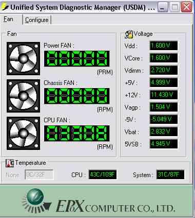

Slimshady Skrevet 19. november 2005 Forfatter Skrevet 19. november 2005 Ser systemet mitt sunt ut nå? Temperatur er stabil nå også under divx avspilling. Hvordan ser spenningene mine ut? Ka de forårsake at pc'en fryser avogtil?
ManagHead Skrevet 19. november 2005 Skrevet 19. november 2005 Temperaturene så bra ut. Men 12V var veldig lav! Er dette under load eller idle? Regner med idle, ta en test på load. Synker 12V ytterligere er nok det orsaken til ustabil pc.
Slimshady Skrevet 19. november 2005 Forfatter Skrevet 19. november 2005 Ja det er idle. Er divx avspilling load? Hvordan kan eg utsette maskinen for load? Maskinen fryser ofte under idle. Gjerne langvarig idle, dvs etter at maskinen har stått på mens eg har vært ute. (Men også under load) Den slår seg av helst under load. Men det problemet er kanskje løst nå. temperaturen er mye lavere nå

Stig-Arne Skrevet 19. november 2005 Skrevet 19. november 2005 den PSU`en du har er nokk klar for utskifting. 11,4 V på 12 V railen er for lite under idle. Når du beynner å belaste railen så tipper jeg den detter ned til 11,3/2 Og ja, støv er som ett ullteppe.
