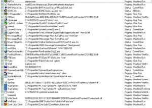

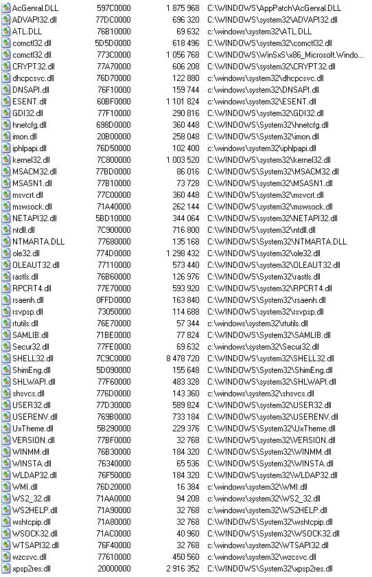

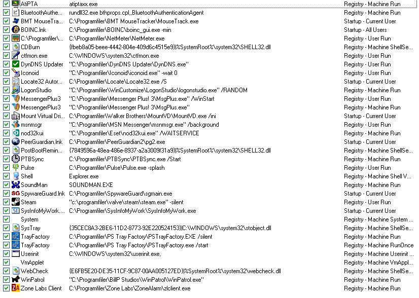

Jeg har lagt ved screenshot av alle oppstartsgreiene mine, og alle modulene som kjører under den rare svchost.exe... Er det noen som gidder å laste ned CodeStuff starter og sammenlikne modulene sine fra svchost.exe med PID 1572 eller 1576 (Evt. den hvor første modul er AcGenral.dll)? Eller bare legge ut en screenshot her så jeg kan sammenlikne?
