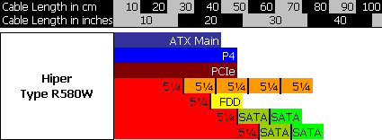

Obix Skrevet 12. november 2005 Skrevet 12. november 2005 Vel, topic sier det meste. Har hørt at kablene kan bli i korteste laget, så om noen kan avkrefte eller bekrefte dette hadde det vært supert... 5143623[/snapback] Jeg har ingen problemer med kabellengdene men du får finne frem tommestokken å måle ut fa vedlagt tabell.
Switters Skrevet 12. november 2005 Forfatter Skrevet 12. november 2005 Problemet er at i Antec p180 sitter PSU nederst i kabinettet, og dette kan skape problemer
Switters Skrevet 12. november 2005 Forfatter Skrevet 12. november 2005 Smart tabell forresten! I verste fall får vi måle først...
