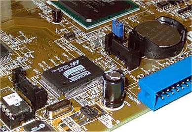

Da blir eventuelt spørsmålet hvilket ASUS Intel 845PE det er snakk om, fordi betegnelsen er ingen modellbetegnelse, men et brikkesett som Asus har 4 modeller av
P4PE
P4PE-X
P4PE-BP
P4PE2-X
Her
Det vanligste er P4PE og der er s-ata 'optional'.
Optional betyr jo valgfritt, men her betyr det at kortet kom i flere utgaver. Noen med og andre uten s-ata.
Det er bare å åpne kabinettet og se etter et sort chip det står 'Promise' på. Eventuelt så er det også 2 s-ata kontakter der.
edit: Det bør kanskje legges til, at dersom du har noe tilkoblet den ekstra blå ide-kontakten som er plassert ytterst på kanten, så er det ikke mulig å bruke s-ata samtidig.
