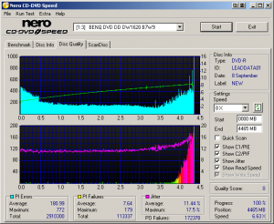

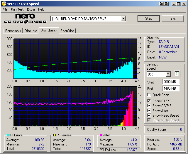

JonV Skrevet 2. november 2005 Rapporter Del Skrevet 2. november 2005 (endret) Så alle "nerdene" boikotter Komplett til de tar til fornuft Kaster inn et nero cd/dvd speed på de gamle ThatsWrite platene Her er link til de Thats Write platene jeg kjøpte Thats Write DVD -R Kommentaren jeg hadde lagt inn er selvfølgelig sletta...... Der og ser du Mediakode noe du ikke gjorde tidligere. Endret 3. november 2005 av JonV Lenke til kommentar
