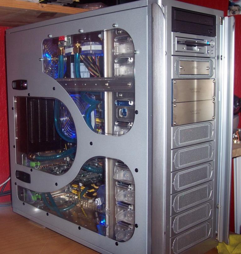

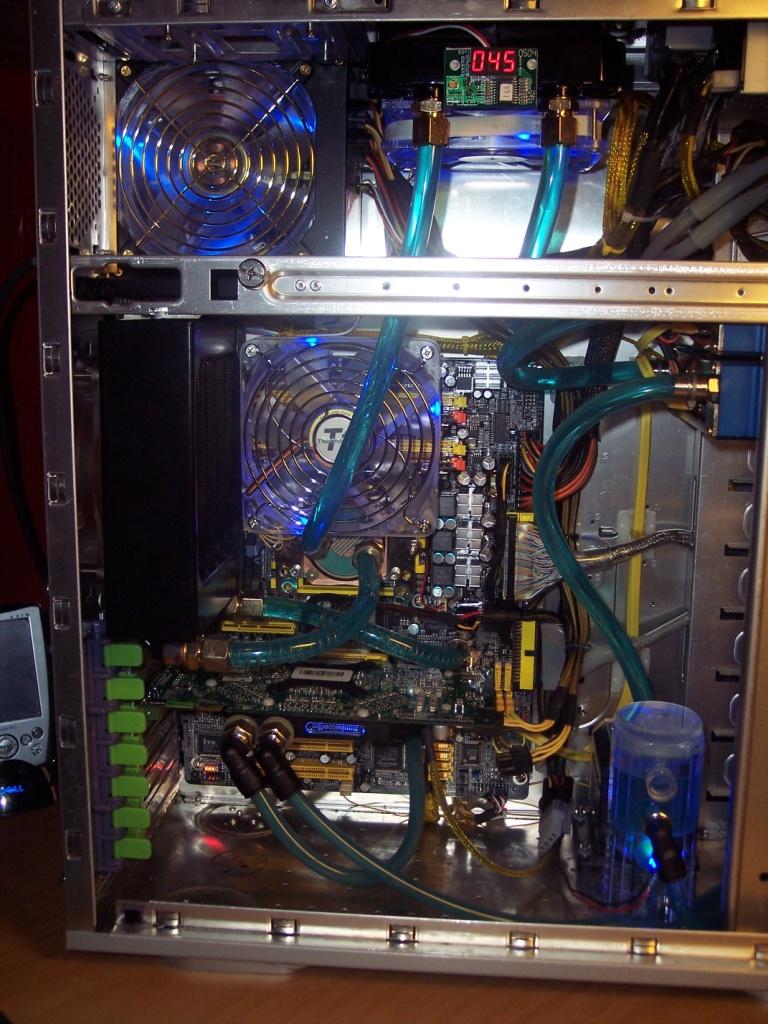

Her er mitt kabbis med kjøling på det meste utenom PSU og ram.
I dette oppsettet så har jeg 1 stk 240mm + 2x120mm radiatorer men kjører det nå med en 120mm radiator mindre uten at det går noe særlig utover temperaturene.
Kan da kjøre stabilt på 2950MHz med en Sandie 3700@33°C idle og 42-44°C load ved 24°C i rommet.
Er det harddisk kjølere jeg ser to av der?

Det stemmer at du ser to harddisk kjølere med Samsung Spinpoint innebygget.
Du må legge øret helt inntil for å høre diskene så disse er så godt som lydløse og ikke minst kalde og gode.
