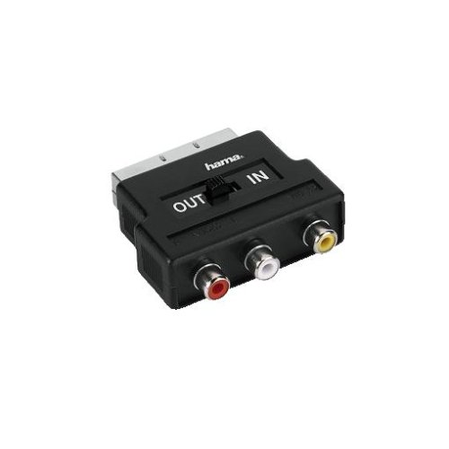

Dersom du har en ledig SCART kontakt som støtter signal ut så kan du koble alt du bare ønsker til TV apparatet.
Det letteste vil da være å kjøpe en slik:
Og koble vanlige phono kabler fra den kontaktet til forsterkeren, enten om det er stereo-, surround- eller pc- forsterker innebygget i høytalerene.

Jo dersom du har phono/jack utganger på fremsiden kan du koble direkte til disse, men det er ikke alle tv'er som har slike og få ønsker å ha stygge kabler på fremsiden.
Rød = høyre lydkanal
Hvit = venstre lydkanal
Gul = composite video
Endret av JohndoeMAKT

og hvis jeg ikke har sånn 3 dingser på tven, kjøper jeg en sånn(bildet)
