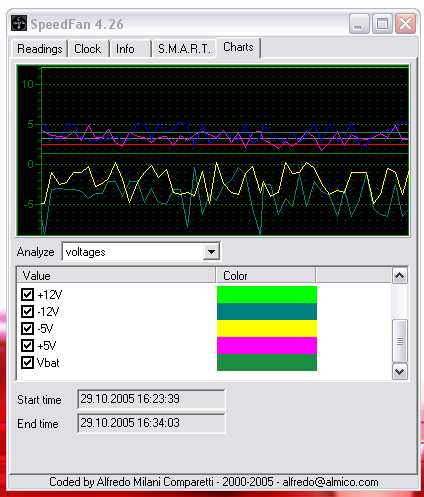

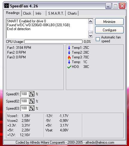

Jeg har fått meg ny pc fra mamoz. Den har en AMD 3200+ venice prosessor, et 6600gt grafikkort og en 300gb harddisk. I dag lastet jeg ned fancontrol for å kunne sjekke tempen på CPU-en i windoze. Når jeg så voltverdiene ble jeg veldig skremt. Jeg har sjekket inni pcn og jeg har en viking 350 watts psu. Her er to bilder fra fancontrol..
Har jeg konfigurert det feil, har jeg en dritdårlig psu, eller er det helt normalt?
når du får slike resultater i et program og maskinen virker bra, så anta at programmet ikke virker...
sjekk om programmet støtter sensorene som er på ditt hovedkort og om de er detektert rett, eller prøv et annet program.
alle programmer basserer seg på å lese ut verdier fra sensor-chiper og regne om verdiene, hvis sensoren ikke er 100% støttet av programmet men programmet fremdeles leser ut og og regner om kan det gi rare resultater da det regner om feil... kan også være sensoren som er ødelagt...
du kan jo måle med et voltmeter i en drev-kontakt for å sjekke 5 volten.

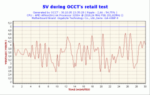

Tror ikke jeg kan finne hvilke voltverdier jeg har i min bios, men jeg skal sjekke igjen. Her er enda et skremmende bilde :Spost-53770-1130677547_thumb.jpg
Hva brukes 5v-en til egentlig??

Everest Home viser ikke hva 5v-verdien er men det gjør SiSoft Sandra, og den sier også at den ligger rundt 2.70 (noen ganger går den høyere opp og nermer seg 5v)
