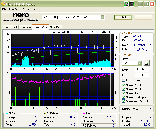

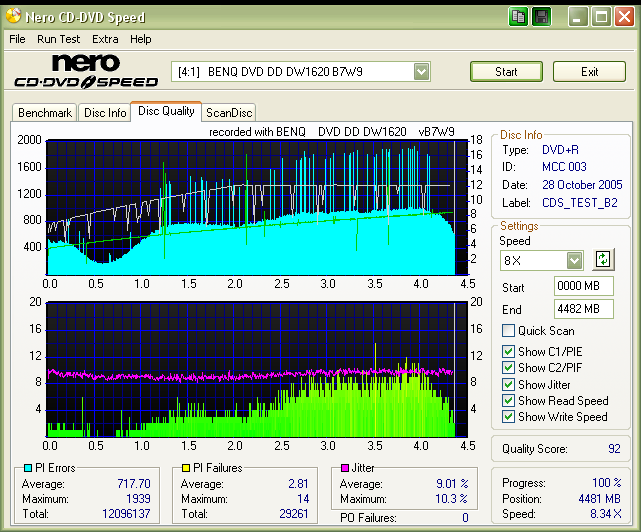

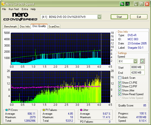

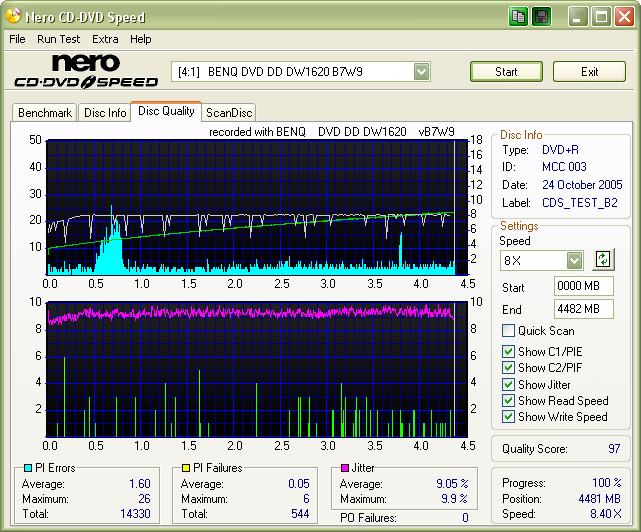

Bigfoot25 Skrevet 23. oktober 2005 Skrevet 23. oktober 2005 Hei! Har en særdeles kresen Benq DW1620 Pro. Jeg bruker derfor kun Verbatim MCC eller Taiyo Yuden plater. Har hatt god erfaring med både MCC 003 og 004 de siste månedene. Ingen feilbrenninger overhodet, og gode scans. Jeg bestillte derfor nylig et par nye spindler fra norwaydisc for da vet jeg hva jeg får. Trodde jeg. Jeg kjøpte blant annet en Verbatim +R, 8x, 25CB med mediekoden MCC 003. Disse har funket bra tidligere. Jeg ble derfor ganske forundret da jeg foretok en scan av et par plater i dag: Har ikke sett så mye PIE siden jeg testa Optodisc! Svært, svært skuffende! Testa så en til for å se om det kunne være et engangstilfelle: Nope, dette var ikke mye positivt må jeg si. Bare sånn for å ha noe å sammenlikne med så er dette en scan av den siste plata fra forrige spindel: Ikke kjempebra, men godkjent i aller høyeste grad i forhold til den nye spindelen. Jeg har ikke gjort noen endringer i hardware eller software mellom disse brenningene. Kan også legge til at spindelen med Verbatim +R, 16x 25CB, MCC 004 som jeg kjøpte samtidig fungerer kjempebra. Samme gamle kvalitet med Verbatimplatene med mediekoden TY02 også. Jeg har forøvrig brukt Nero 6.6.0.8 på disse platene, og alle platene er brent på 8X. Kan jo oppgradere selvsagt, men den versjonen har jeg sikkert brent 50 plater med uten problemer. Inkludert et par plater med MCC 004 og TY02 i dag. Testa også nyeste DVD-Speed for å se om det gjorde noen utslag, men grafene ble identiske. Jeg må derfor spørre: er det normalt med så til de grader store forskjeller i kvalitet på plater fra Verbatim? En ting er at man kan få plater med andre mediekoder, men så store forskjeller innen samme platetype og mediekode? Da gir jeg snart opp alt som har med DVD-brenning å gjøre. Blir jo billigere å kjøpe harddisker til backup i lengda.

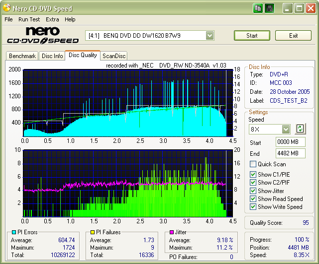

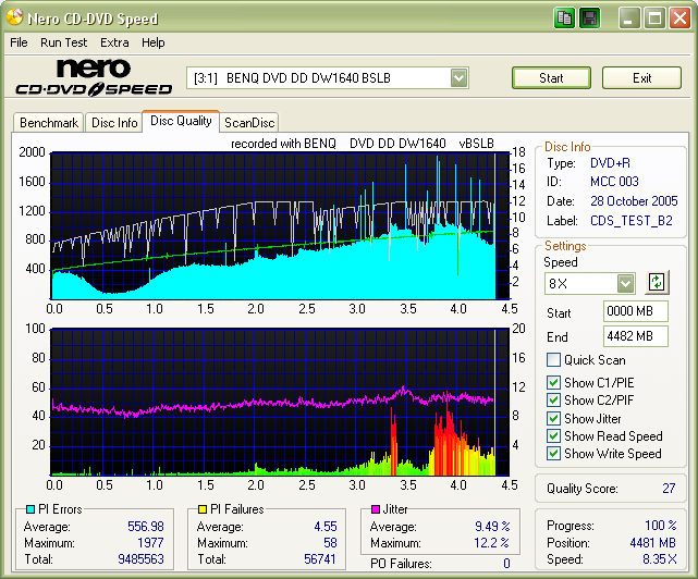

OC-Freak Skrevet 28. oktober 2005 Skrevet 28. oktober 2005 Fikk platene i retur samt en plate som Bigfoot25 har brent. Scannet platen med min DW1620 og fikk samme resultat, så det er ikke noe feil med scanningen av platen ihvertfall. Skal nå brenne en plate fra de platene som kom i retur.
OC-Freak Skrevet 28. oktober 2005 Skrevet 28. oktober 2005 Fikk samme resultat her. Tester nå platene på et par andre brennere også.
OC-Freak Skrevet 28. oktober 2005 Skrevet 28. oktober 2005 Klar platefeil. Skal ta det opp med Verbatim, men tviler på at det kommer noe forunuftig fra dem. Og som vanlig blir det vel sluttforhandler som blir sittende med det økonomiske tapet, dvs oss...
