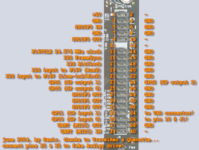

Sidan eg allereide har mikrofon og headset inn/utgang i kabinettet mitt, kjøpte denne versjonen fordi eg ikkje har bruk for halvparten av ut- og inngangane som er i frontmodulen til dei andre bundlane av dette kortet, og derfor ikkje gidd kaste vekk pengar på denne. Ikkje har eg plass til den i kabinettet mitt heller.
Eg tenkte det skulle vere ein enkel sak å berre kople dei 5-6 enkeltpinkontaktene til mikrofon og headset rett på 26-pins kontakta på lydkortet, men den gang ei. Det var ingen oversikt over pinnane til denne 26-pinskontakta i verken hurtigstartsguiden, eller manualen på cden (som forøverig var ganske så elendig). Eg kontakta derfor Komplett, men dei viste ingenting og henviste meg til Creative Support Europa/Norge. Dei viste heller ikkje om ein slik oversikt, og foreslo eg kunne prøve og feile til eg fekk det til å fungere, noke eg ikkje er villig til å gamble med. Dei virka veldig lite villige til å hjelpe, og foreslo eg kunne kjøpe frontmodulen, noke som jo er uaktuelt. Det kan vel seriøst ikkje vere så firkanta at denne oversikten er hemmelighetsstempla eller noke liknande, så det ikkje er mulig å få tak i den. Latterlig elendig at den ikkje er med i manualen i alle fall.
Noken som har peiling på kor eg kan finne denne oversikten?

Jeg har også mic og headset 3.5mm-jacks på fronten av kabinettet, som hadde vært digg å tatt i bruk.
Hvor kan jeg koble enkeltpin-kontaktene fra disse jacksene, for å få lyd fra lydkortet?
Er det mulig direkte på modulen? Tviler.
Tenkte det skulle være enkelt å koble de på 26-pin-kontakten på lydkortet (den til modulen, om jeg er heldig og får solgt den).

Fekk til svar frå Creative Europa (Norge) at denne pinoversikten ikkje var tilgjengelig for offentligheta, pga. tilkopling av ikkje originalt utstyr medførte at garantien ikkje gjeld lenger. Men fekk og beskjed om eg berre kunne søke på nettet, for pinoversikten var den same på Audigy 2 / Audigy 2 ZS (Audigy 1 er annleis), og det var masse om den saka på nettet.
Har søkt masse rundt på nettet no, og det kan virke som det ikkje er håp. Kan virke som det berre er digital ut/inn på denne 26/36 pins kontakta, så dermed kan ein ikkje kople seg rett på med mic/headset. Må vist til å mekke litt elektronikk (digital til analogkonverter) sjølv. Jævla kjipt.....

Er du 100% sikker på at det kun er digitalt? Fant du oversikt over Audigy 2/2 ZS?
Jeg gir ikke opp håpet om å finne noen søte analoge-pins, om du ikke er sikker.
Er det kun digitalt, så har drev-modulen som følger med fatal1ty-versjonen har en innebygget digital til analog-converter med andre ord.

Skal ikkje sei 100% sikkert kva som er rett eller ikkje. Men det er i alle fall det resultat eg fekk inntrykk av med Audigy 2 / 2 ZS. Altså at det er BERRE digital ut/inngangar på AD_EXT kontakta. No kan det selvfølgelig vere annleis på X-Fi, men fekk beskjed av Creative at den var identisk med Audigy 2 / 2ZS. Har ikkje sett på frontmodulen til X-Fi, men er ganske så sikker på det er i alle fall litt elektronikk i den, så det er vel i tilfelle mest sannsynlig digital til analog konverter ++.

Korriger meg gjerne om eg har komt til feil konklusjon, elle rnoken finn ut noke anna. Er fortsatt veldig interessert i å få til frontkontaktene i kabinettet. Har foreløpig berre kopla headset til bak på kortet som ei nødløysing (splitta til høgtalar og headset). For min del er det i alle fall uaktuelt å kjøpe frontmodulen separat då eg ikkje har plass i kabinettet, sjølv med 12 5 1/4" modular i fronten på Stackerkabinettet mitt. Alt er i bruk. 6x til 2 4-i-3 hd-modular, dvd brennar og rom, 2 viftestyringar, frontmodul til hk, og frontmodul som høyrer til kabinettet.
La også med ein pinoversikt eg fann til Audigy 2 / 2 ZS. Denne skal vere identisk på X-Fi, men om det er korrekt at det berre er digital hjelper det jo ikkje då ein må til å mekke litt elektronikk sjølv.
