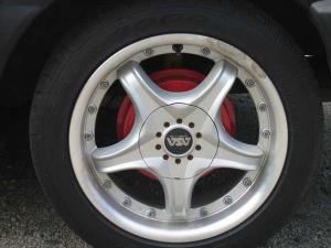

apegryn Skrevet 17. oktober 2005 Skrevet 17. oktober 2005 (endret) Nå presterte jeg å kjøre med håndbrekk rundt ca 1/2 mil uten å legge merke til det. Jeg la merke til at det krevde mer og mer å tråkke på vanlig brems og lurte på om det var noe galt med bremseforsterkeren. Så jeg skulle stoppe for å sjekke det, men da la jeg merke til at jeg hadde kjørt med håndbrekket helt oppe!! Det var så vidt bremsevirkning når jeg fikk bilen hjem, og det luktet heller ille utenfor. Noen som vet hvor omfattende en slik skade er?? Dyrt å reparere? Endret 18. oktober 2005 av tronni_87

apegryn Skrevet 18. oktober 2005 Forfatter Skrevet 18. oktober 2005 (endret) når jeg fant utav at jeg hadde hatt på håndbrekket og skulle hjemover var det ikke noe galt etter slik jeg merket med selve bilen, men har ikke kjørt den noe når den er blitt kald igjen. Det eneste jeg har lagt merke til er at malingen på tromlene (de var malt røde når jeg kjøpte bilen, se bildet nederst) har smeltet eller flasset av noen steder. Sånn med det blåtte øyet ser jeg ikke noe kast i tromlene, men har ikke fått av hjulene ennå, så får se senere... Og forresten; Tror dere jeg kunne tatt bilen og kjørt den noen meter for å se om den tar noe ugjevnt, bremser uvanlig eller lager lyder, eller vil det bare gjøre vondt verre? Endret 18. oktober 2005 av tronni_87
Pluggen Skrevet 18. oktober 2005 Skrevet 18. oktober 2005 Du kan nok kjøre den noen meter med tanke på at hovedbremsene (forran) ikke har tatt noe skade av den "feilen" du har gjort... Med tanke på malinga som var på tromlene, så vil den flasse av så lenge det ikke er pusset godt nok før de blei lakka og brukt varmebestandig lakk... Tromlene på bilen min var "tectylbehandla" i følge forrige eier, så første jeg gjorde nåe jeg kjøpte bilen var å bremse hardt nok til at jeg fikk brent det opp med en gang.. (sånn at jeg ikke skulle få noia om det skulle skje en gang der jeg ikke huska at de var "tectylbehandla"..)

apegryn Skrevet 18. oktober 2005 Forfatter Skrevet 18. oktober 2005 Bremsene fadet ikke, men jeg fikk 'vapor lock' som det heter så fint Tviler på at tromlene er blitt ovale, jeg satte ikke på håndbrekket når jeg satte fra meg bilen, og jeg jekka opp bilen og så at hjulene gikk rundt forholdsvis fritt. Har også fått tatt en tur nå og det synest å virke helt greit. Bremsene tar like godt som før og tar helt jevnt på begge sidene. Eneste som jeg kan tenke meg har skjedd er at jeg har slitt bremseskoene litt og malingen har flasset noe av.
