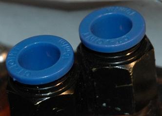

spaakh Skrevet 13. oktober 2005 Skrevet 13. oktober 2005 angående lakkasje har jeg ett tips: skift ut eventuelle hurtigkoblinger av typen der slange bare skal presses inn (se bilde). Har selv hatt lekkasjer med den typen koblinger, og vet om andre som også har hatt det. Lykke til
Skrue Skrevet 13. oktober 2005 Skrevet 13. oktober 2005 De koblingene er faktisk helt ok, forutsatt at slangen kappes og monteres riktig! I tillegg skal det helst brukes en relativt stiv slange, som ikke deformeres så lett. Det lar seg altså ikke gjøre å bruke "hvasomhelst" av slanger på slike nipler. Følger du rådene ovenfor, så kan du være ganske trygg mtp lekkasjer. Én ting til, som kanskje ikke så mange er klar over; Slike nipler har som regel et mye bedre gjennomløp enn en vanlig slangenippel for en slik slange. Det kan jo være verdt å huske på.....

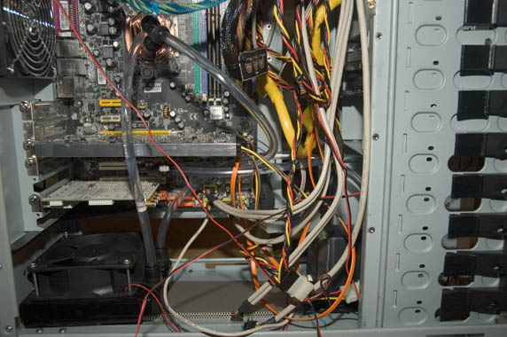

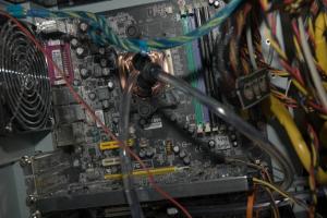

Svar Skrevet 19. oktober 2005 Forfatter Skrevet 19. oktober 2005 (endret) Her kommer det noen bilder :!: Ja jeg vet at kassa er rotete Det fulgte med 2 stk temp sensorer av den flate typen. Disse har jeg ikke montert noen steder da jeg aldri forstår hvordan de skal festes på eks cpu. I bruksanvisningen står det at de ikke skal festes direkte på cpu, men hvor skal de da festes? Endret 19. oktober 2005 av Svar
Damination Skrevet 21. oktober 2005 Skrevet 21. oktober 2005 pent nokk det ! rydde litt men ossen er temps da ? http://overklokking.no/art.php?artikkelid=15364 her lærer du å montere temp målere på cpu ! lykke til
