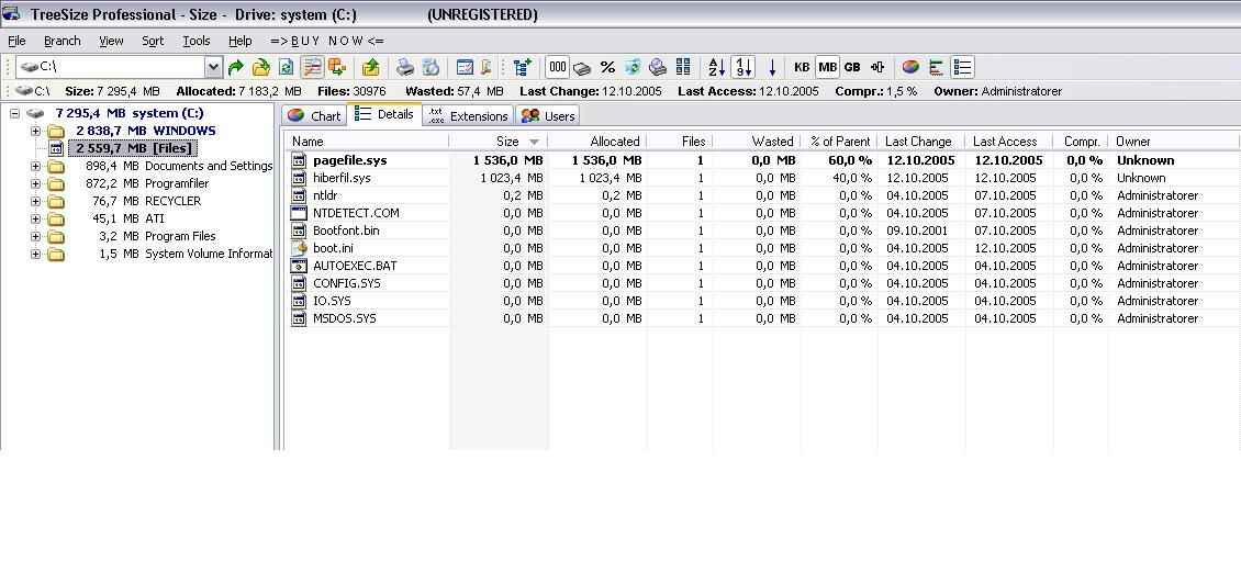

Hei, programmet funket fint og jeg fikk tilbake 3gb, men problemet er at jeg mangler ca 2-3 til og jeg har funnet noe suspekt som jeg ikke får slettet. Sjekk vedlegg

pagefile.sys er den såkalte swapfila/virtuelt minne. Dette har eksistert siden Windows 95 (men har heldigvis blitt bedre med årene). Fant dette på første forsøk med Google:
General Information -
    The page file is a special file used by windows for holding temporary data which is swapped in and out of physical memory in order to provide a larger virtual memory set.
    The file name is pagefile.sys and it is created during setup in the Root of the boot drive as a hidden file. It will not show up on an Explorer file listing unless you toggle off the "Hide system Files" option. In its default state it should be approximately 1.5 times the system RAM.
    Here are some tips on optimizing the use of pagefile.sys file...
        * Avoid having the page file on the same drive as the system files
        * Don't place pagefiles on multiple partitions of the same physical hard drive.
        * Don't put pagefiles on mirrored or RAID-5 partitions
hiberfil.sys blir opprettet når du benytter deg av funksjonen "Hibernate" (bruker engelsk versjon, tror dette heter "Dvalemodus" på norsk?). Denne filen vil være like stor som minnet ditt, fordi det er en "minnedump". Når du "skrur av" PC'en på denne måtet, blir minnet skrevet til disken. Når du starter igjen, vice versa. Du kan trygt slette denne filen. Ønsker du ikke denne funksjonen, kan den slås av under Power Options/Strømstyring i Kontrollpanelet.
Konklusjon:
.sys=Systemfiler :p
Håper dette hjalp!
