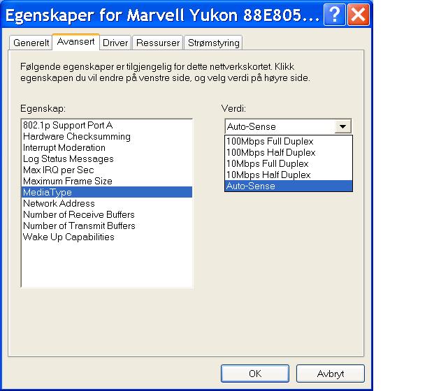

pooka2 Skrevet 10. oktober 2005 Forfatter Skrevet 10. oktober 2005 Hvordan finner jeg ut om kortet stå på auto eller ikke da? Hvor endrer jeg det eventuelt..?
pcp160 Skrevet 10. oktober 2005 Skrevet 10. oktober 2005 danna Skrevet 10/10/2005 : 14:02 Hvordan finner jeg ut om kortet stå på auto eller ikke da? Hvor endrer jeg det eventuelt..? Det kan jeg svare på, Da går du enten i kontrollpanel, eller dobbeklikk nettverksikon, og velger egenskaper, og konfigurer, så du får opp som på bildet. Der kan du velge autosense, eller låst til en hastighet.
