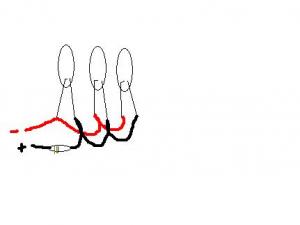

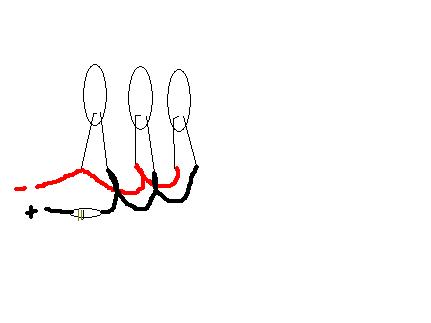

Radi Skrevet 5. oktober 2005 Forfatter Skrevet 5. oktober 2005 (endret) Okey... Takk for linken. Tror jeg skjønte det nå. Er dette riktig: ( Jeg skjønte ikke helt den tegningen på linken ) Litt kjapt tegnet kansje...menmen. Endret 5. oktober 2005 av Radi

Hårek Skrevet 5. oktober 2005 Skrevet 5. oktober 2005 (endret) Den tegningen er feil. Du trenger en motstand for hver LED hvis du kobler i parallell. Men det er egentlig bedre å koble i serie, da holder det med en motstand. Har du lest guiden til Hondaen? http://forum.hardware.no/index.php?showtopic=380671 Endret 5. oktober 2005 av hårek
Radi Skrevet 5. oktober 2005 Forfatter Skrevet 5. oktober 2005 Det skal være riktig. Jeg tegnet dem i parallel. Er det ikke riktig da ?

Hårek Skrevet 5. oktober 2005 Skrevet 5. oktober 2005 Det skal være riktig. Jeg tegnet dem i parallel. Er det ikke riktig da ? Du tegnet i parallell, men på feil måte. Det holder ikke med en motstand slik, du trenger en på hver. Du finner det her: http://www.allelectronics.com/spec/LED_Hook_Up_Guide.pdf Men jeg ville valgt å koble i serie.
bobafett Skrevet 5. oktober 2005 Skrevet 5. oktober 2005 Du kan koble det slik du har tegnet, men du vil ikke få 45 mA gjennom den ene dioden. Dette vil medføre lite lys i denne. Men 3 like dioder er det ikke noe problem å koble parallelt. Du må ha en motstand på 120 ohm 2 Watt til 3 stk. 2.2V 30 mA. Skal du bruke forskjellige dioder ville jeg heller koble slik Behydro nevner over. Da får du riktig spenning og strøm på alle diodene.

Dr_VingTor Skrevet 5. oktober 2005 Skrevet 5. oktober 2005 skal vi være 'litt' pirkete så bør en ha en motstand til hver diode uansett. dette fordi at det er de typiske verdiene som er oppgitt på diodene og ikke de faktiske, så om du kobler flere i parallell så er det ikke dermed sagt at det vil gå samme strøm i alle diodene, det eneste som er felles for de da er spenningen over de. hvilket kan gjøre at det går for stor strøm i noen av de, og dermed føre til at de vil gå i stykker. hvis en av de går i stykker blir belastningen på de andre enda større og de vil også gå i stykker. For å være sikker bør en derfor bruke en motstand per diode, en vil da forhindre at alle går i stykker om en av de skulle gjøre det. (dette ble litt teoretisk...) men det vil virke selv om en bare bruker en motstand også, men spørsmålet er jo hvor lenge da (så lenge motstandsverdien er rundet oppover i verdi så vil jeg ikke tru at dette er noe problem da en vil legge seg litt i underkant av hva diodene skal tåle.), men så må du ha en stor (fysisk) motstand da siden du da får litt mer effekt omsatt i den. jeg ville uansett satt en motstand i serie med hver diode (LED) og så parallell koblet disse seriekoblingen. det er den sikreste måten (men også den med mest arbeid)
bobafett Skrevet 5. oktober 2005 Skrevet 5. oktober 2005 Helt enig. Men det ble påstått at det ikke gikk med en motstand, så jeg kunne ikke la være.
