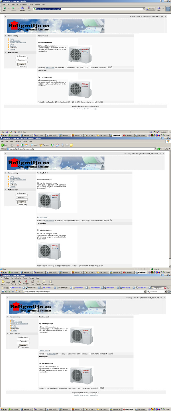

Pilot_ Skrevet 27. september 2005 Forfatter Skrevet 27. september 2005 Nå har jeg mekka litt, men det ser ikke helt bra ut. Det ser noe lunde bra ut i Firefox, men helt ræva i IE (hmm). Har ikke Opera akkurat nå, så det vet ikke jeg hvordan ser ut? Noen? Her er siden.
potetskrell Skrevet 27. september 2005 Skrevet 27. september 2005 Sida di i tre forskjellige nettlesere. Det blir litt "ødelagt" når man drar den for langt horisontalt. Kanskje vurdere å heller ha en bredde i pixler og ikke i prosent?
Pilot_ Skrevet 27. september 2005 Forfatter Skrevet 27. september 2005 Det er altså bare i IE at den ikke er skikkelig (typisk). Skal prøve å angi piksler i bredden, men den vil jo alikevell være f**ked up i IE.
