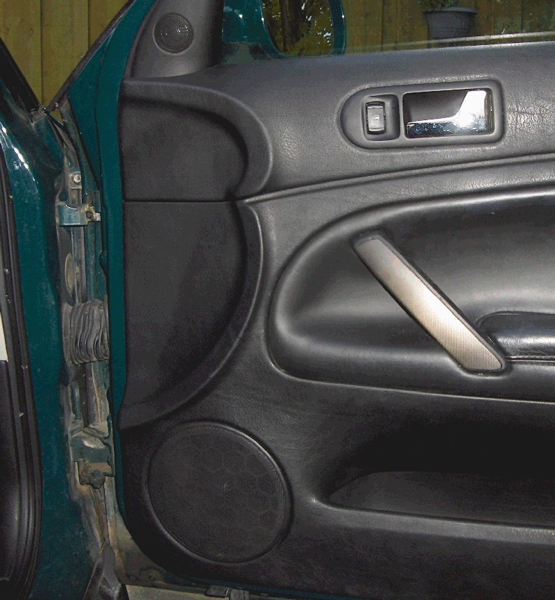

Hvordan vil mellomtone/bass være i en coaxial løsning
sammenlignet med en komposett løsning?
Et komponenetsett vil jo ha en 6.5" mellom/bass.
Mens en coaxial løsning bare har en 4" mellom/bass.
Hvis man går for en komponentløsning er det sikkert fullt
mulig å bytte ut den diskanten som er der i dag.
For dagens diskant er montert over døren, i forbindelse
med speilet.
Se bilde:
Endret av hans A
Her er det etpar begrepsforvirringer ser jeg.
En coax er en forkortelse for coaxial, som betyr felles akse på engelsk.
I høyttalerverdenen betyr dette da at membranene for både mellomtone og diskant ligger på samme akse.
Størrelsen på mellomtonen vil være den samme da denne uansett monteres nede i døra der du har planlagt å ha 6.5" elemetet :)
Vil du plasserer diskanten til et komponentsett i speilhuset så er det selvfølgelig et alternativ, mål opp hvor mye det er plass til først og sammenlign med størrelsen på diskanten for det komponentsetet du funderer på.
Mener å tro det er plass til 1" - 25mm diskanter der.
Du kan jo alltids fundere på å vinkle mellomtonen ved en senere anledning :)
Så stor avstand mellom bass/mellomtone og diskant er uheldig. Spredningskarakteristikken blir ikke særlig bra, og heller ikke lydbilde. For mellomtonen sin del vil den rulle av før en det som er tenkt om elementene spiller "on axis" mens for diskanten blir avrullingen nesten normal. Man vil få et "søkk" i frekvenskurven fra mellomtonen og opp til diskanten. Diskanten må også avdempes mer i forhold til mellomtone.
