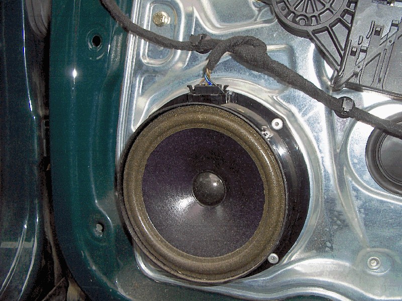

Her er et bilde av selve dørløsningen.
Endret av hans A
Er dette originalhøytt? Det elementet så vitterlig ut til å være et litt rimelig VIFA- element, med pappmembran og skumoppheng, kanskje også 21mm talespole. (VIFA lager f.eks mye elementer til Dali høytt.) Skumoppheng er nok litt uheldig i bil da fuktigheten og temperaturen varierer ekstremt mye. Ellers er det fullt mulig å få det der til å låte greit, med et delefilter og en diskant. Bør støydempe dørene også.
Ser ut som selve HT løsningen er støpt sammen i ett.
Slik at det ikke er mulig å demontere ut av "innpakningen".
Det er montert en gummipakning i dørtrekket som havnet utenpå
selve "HT-kassen".
Men det er mange muligheter for demping av døren.
Og det er vel mulig å montere en ny HT rett på selve døra.

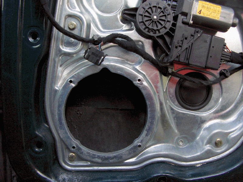

Her er selve dørbladet.
Hva er best å bruke som dempemateriale inni selve døra.
Det blir sikkert litt fuktig der så det må jo være noe som
tåler vann/fuktighet.
Endret av hans A

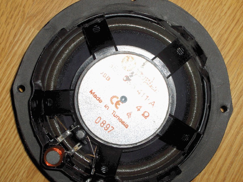

Fikk testet den HT'en jeg tok ut av bilen.
Det skulle ikke mye bass til før den vrengte seg helt.
Står ingenting om hvor mange Watt den er på, bare 4ohm.
Men den virker vedlig standard.
he he...........dette er nok langt fra å ligne Vifa.
Dette er billigste østenprodukt type VW spesial.
Med en avstandsring, er det ikke noe problem å sette inn en 6,5". Gjorde dette i en Bora. Men det er utrolig viktig å få elementet ut fra dørsiden, og samtidig benytte "gummihornet" som monteres på utsiden. Dette for å hindre alt for mye lyd å vandre rundt bak dørsiden. Det er fysamej.........he he.

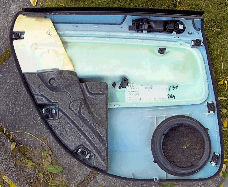

Gummihornet som du kaller det er jo formet for å passe over
13 cm element. (5.25")
Hvordan fikk du montert en 6.5" i en bora?
Bora'en er jo ganske lik passat'en.
Her er gummihornet på passat'en.
Trikset er som Glenn sier å bruke en avstandsring av denne typen:
AudiA2-165mm.jpg.
Slik får du plutselig plass til 6.5" elementer :)
