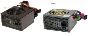

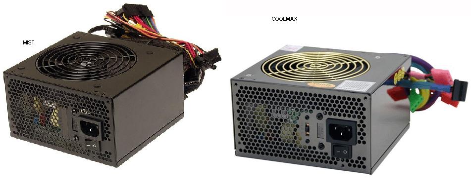

Men over til en annen ting. Mist er ikke bygget av Fortron Source men av Coolmax noe som vedlagt bilde skulle dokumentere.
Mist til høyre og Coolmax til venstre. Link til Coolmax sin hjemmeside.
Mist har fjernet bryter for valg av hastighet og sikkert satt inn en annen vifte(Papst). Om en ser etter på tekniske data for modellen CP-500T så er der ikke store forskjellen mellom den og Mist.
EDIT: Glemte bilde
Endret av Obix
