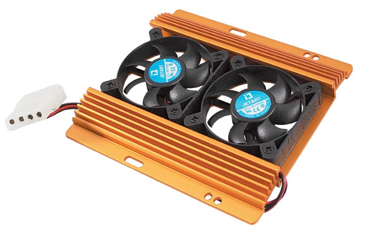

Monkey Spr@yer Skrevet 15. september 2005 Skrevet 15. september 2005 (endret) Hei! Etter at jeg satte inn my nye Seagate Barracuda 200GB ATA100 harddisk, og PC'en hadde stått på en stund, kjørte jeg HDD Health som viste et harddisktemperaturen er på 52 grader (celsius), og at harddsiken kan krasje snart. Det jeg lurer på er om programmet overreagerer, eller om jeg må finne på noe for å kjøle ned harrdisken? Kabinettet er ganske fullt, og harddisken er montert oppå en FDD. Jeg ser også at Clas Ohlson selger to vifter som en kan plassere under harddisken, men jeg lurer på hvor mye disse bråker? Takker for alle svar Edit: La inn bilde av viftene Endret 21. september 2005 av Monkey Spr@yer
Dimm Skrevet 15. september 2005 Skrevet 15. september 2005 en liten vifte som blåser over diskene er sikkert en fin løsning for å forebygge problemer
Monkey Spr@yer Skrevet 16. september 2005 Forfatter Skrevet 16. september 2005 Ok, da har jeg prøvd disse viftene, men de bråkte som bare fy og jeg trodde nesten at PC'en var klar for takeoff. Er det noen som vet om harddiskvifter som er mere stillegående?

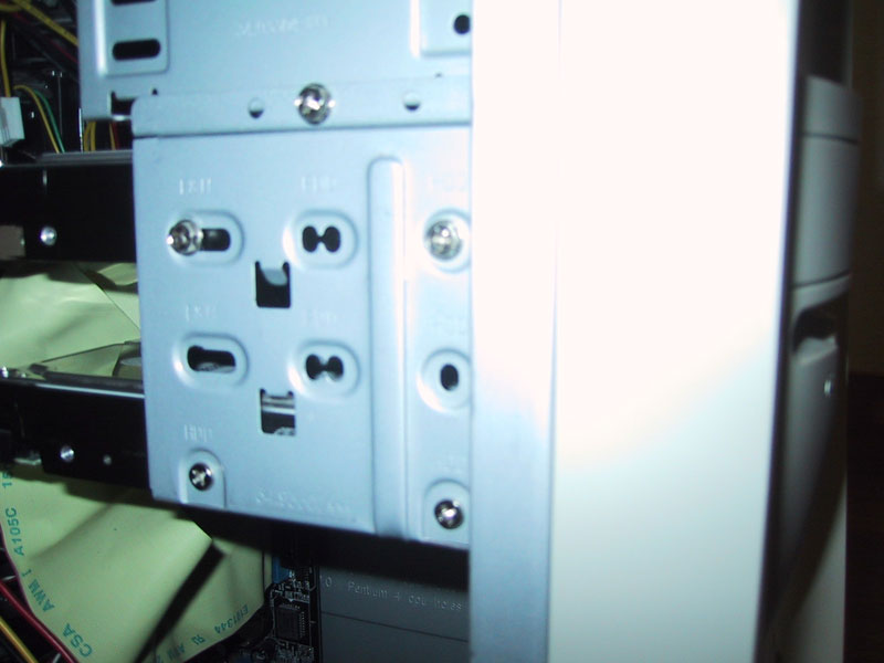

Monkey Spr@yer Skrevet 21. september 2005 Forfatter Skrevet 21. september 2005 (endret) Nå har jeg fjerna diskettstasjonen som er mellom de to harddiskene mine, og dette resulterte i temperaturfall på mellom 1 og 2 grader. Den andre harddisken min under (nederst på bildet) er en WD Caviar 120GB (WD1200BB) , men den har ikke temperatursensor. Kan den også ha en ekstrem temperatur? Siden floppyen nå er borte lurte jeg på hvilke(n) vifte® som kan settes slik at lufta kan bli blåst ut disketthullet i kabinettet, og eventuelt hvordan jeg setter opp slike vifter? Takker for alle svarene så langt Endret 21. september 2005 av Monkey Spr@yer
P-in-P Skrevet 21. september 2005 Skrevet 21. september 2005 (endret) Siden HDDene ikke har så forskrekkende høye tempraturer så kan du sette inn en 80mm SilenX vifte på 11db(A) der (lydløse)! Disse viftene finner du på Vendur.no. Jeg er ikke helt sikker på hvordan det blir å sette en vifte der hos deg, men her er 3 måter: - Sette vifta bak HDDene (ved kablene). Da fester du med strikk eller teip og setter den til å blåse mot HDDene for da får du en ramme som beskytter den roterende delen av vifta. - Flytt HDDene lenger bak i festet sitt (hvis det går) og monter vifta forran HDDene i HDD buret! Om jeg ikke tar helt feil så er det nok plass til en 80mm vifte inne der! For å gjøre dette må du enten ta av fronten eller skru ut den skruen over skruene til den øverste HDDen din ( )... Resten skjønner du sikkert! Dette er løsningen jeg vil annbefale dersom det lar seg gjøre. - Dersom det ikke er plass forran viftene kan du finne fram en dremel og tilpasse kabinettet ditt Edit: Hvis det ikke går ann å få inn en vifte forran HDDene så ta av fronten og ta et bilde av hvordan det ser ut slik at vi kan si hvordan du bør/kan gjøre det Endret 21. september 2005 av P-in-P

Monkey Spr@yer Skrevet 21. september 2005 Forfatter Skrevet 21. september 2005 Det er viktig å ha luft mellom diskene. Mistenker du har elendig sirkulasjon i kabinettet og at temparaturen bare stiger og stiger. Monter en eller to kabinettvifter slik at du får sirkulasjon i kassa, det burde holde. Ja det er elendig sirkulasjon i boksen, og jeg har plass til en kabinettvifte. Men den vil jo da stå på "den andre siden" av kabinettet. Vil en slik vifte kunne blåse helt over til harddiskene og redusere temperaturen? Hadde i så fall tenkt på en slik vifte: http://hcs-electronics.no/catalog/product_...products_id=503 (Liker denne butikken siden den selger fra fysisk butikk ikke så lang fra der jeg bor.) Hvis jeg skal sette inn vifter bak harddiskene kommer antageligvis de store IDE kablene til å være i veien, og diskene kan bare tass littegranne ut, før de koliderer i kabelsalaten fra PSU'en og prosessorvifta. Foran diskene er det ikke plass til noen store vifter fordi det er noe plasstikkgreier som er i veien (kan sikkert fjernes), men så er ikke harddiskburet høyt nok til å ha i en kabinettvifte. Og jeg har bare en ledig 5.25" port, og da får jeg jo ikke kjølt ned begge diskene. Jeg har tatt på bege diskene mens HDD healt viste 51 grader og da var de cirka like varme, nesten så varme at jeg brant meg. Det er forresten snakk om et AOpen kabinett (er ikke sikker på modellen, men den ligner på HQ 45)

Morten K Skrevet 21. september 2005 Skrevet 21. september 2005 Denne kjøleren er lik den du kjøpte på Clas Olson,men har et støynivå på bare 20db.
crusade Skrevet 21. september 2005 Skrevet 21. september 2005 (endret) kabelsalaten som du har begrenser nok luftflyten veldig.. ta og bunt kablene sammen, lag luft i kabinettet.. da ordner nok mykje seg med ei vifte. Har du kikket på 40mm vifter? Disse er små, spesielt 40mm vifte fra silenx som er 10mm tykk.. flytter ikkjem eir enn 5cfm med luft, men du kan til gjengjeld montere den tett tett opptil.. Vil anbefale deg ei kabinettvifte som er forholdsvis stillegående for å senke tempen i kabinettet generellt, og så evnt. ei vifte montert opptil harddsieken for å sikre litt luftsirkulasjon rundt disse i tillegg. Min harddisk låg på 51grader for ei tid til bake.. no har eg som ei midlertidig løysing bare lagt ei 92mm 9db silenx vifte i forkant av harddisken.. dette har senket temperaturen til 42 grader..uten støy..Men, da er kabinettemperaturen og på 42 grader.. om ditt kabinett har høgere temp, så er første pri å sikre bedre luftsirkulasjon her. Endret 21. september 2005 av crusade
