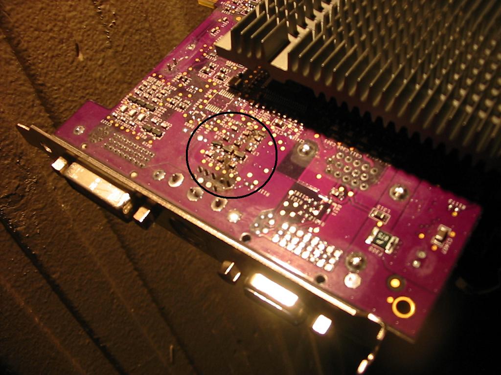

coolengan2002 Skrevet 13. september 2005 Skrevet 13. september 2005 Denne posten er vel sikkert spesielt tilegnet de som har opplevd det samme, eller andre som har elektronikkutdanning eller høyere erfaring med elektronikk. Jeg satt en rolig dag og surfet rundt på de ganske vevsider som befinner seg da jeg hørte ett PANG! Så slo PC-skjermen min seg av, og jeg fikk panikk og bare nappa ut power-kabelen til dataen. Jeg stusset over hva som skjedde og slo på PCen igjen, og den fungerte! Viste skjermbilde og alt. SÅ slo jeg på TVen... den derimot var død, det bare blinka i lysdioden i 2 farger. Det var dumt. Så etter mye om og men, fikk jeg ny TV fra Thorn, mens den andre var på verksted. TVen var med andre ord, leid inn hos Thorn, med såklat idiotforsikring. Jeg kopla til dataen til TVen og det fungerte heller dårlig, så jeg anntok at den gamle TVen jeg hadde i mellomtiden hadde defekte scart-innganger. (brukte overgang fra S-VHS til Scart på den TVen). Etter for lang ventetid kom de omsider med en NY Sony-TV til meg, akkurat samme modell som den jeg hadde først. Jeg kopla den til S-VHS-utangen på skjermkortet og til TVen. Men like dødt. Jeg plukka ut skjermkortet, og så på det, etter 2 sekunder så jeg at mange SMD (Surface Mounted Devices) var svartsvidd, og det var klart at TV-ut-funksjonaliteten på skjermkortet var ødelagt. Dette har også ødelagt NOE i GPUen, for når jeg starta opp spill osv. så ender det bare med at skjermen min blir svart, også kommer det opp: "Out of range". Jeg tok kotakt med Thorn, og de ble sinte, og sa at jeg måtte til forbruks-tingen for å høre. Jeg dro til Thorn sitt service-verksted her i Bodø og snakka med de. De sa at det var umulig å si hva som skjedde, men at i allefall video-dekoderen og S-VHS-utgangen var svidd på TVen. Thorn nektet selvfølgelig å erstatte skjermkortet mitt, og skadene kan observeres som medlagt fil. Noen som har synspunkter i denne saken?

Goliath Skrevet 13. september 2005 Skrevet 13. september 2005 vel, av prinsipp så burde du føre saken men jeg ser at skjermkortet ditt er übergammel! Kanskje du burde like greit investert de 500kr for et nytt og heller sende en mail til Thorn og si: "Dere fortjener ikke en god dag"..
coolengan2002 Skrevet 13. september 2005 Forfatter Skrevet 13. september 2005 men jeg ser at skjermkortet ditt er übergammel! Åhh?
Duffy85 Skrevet 13. september 2005 Skrevet 13. september 2005 Er ikke den minste tvil nei. Her må du bare stå på retten din og ikke gi deg. Thorn prøver bare å lure seg unna.
Goliath Skrevet 13. september 2005 Skrevet 13. september 2005 men jeg ser at skjermkortet ditt er übergammel! Åhh? hvor gammelt er skjermkortet ditt da?
coolengan2002 Skrevet 13. september 2005 Forfatter Skrevet 13. september 2005 Jeg vil se hvor god du er! Kjøleribben som du ser er uansett zalman-mekk med 80mm vifte. Så.. hvor gammelt er skjermkortet mitt?

Jarmo Skrevet 13. september 2005 Skrevet 13. september 2005 (endret) For det første så har skjermkortet ditt tatt kvelden, kunne jo ha ødelagt TVèn med det samme eller ? For det andre virker det for meg at du prøver å snu saken opp og ned..? Litt edit.... Endret 13. september 2005 av jarmo
coolengan2002 Skrevet 13. september 2005 Forfatter Skrevet 13. september 2005 Snu saken opp ned? Som sagt, det skal latterlig mye til for at ett skjermkort skal drepe en TV, og enda mere må til for at det skal klare å levere så mye effekt at jeg tar flere komponenter enn de som er nærmest S-VHS-inngangen på TVen.
Jarmo Skrevet 13. september 2005 Skrevet 13. september 2005 (endret) Snu saken opp ned? Som sagt, det skal latterlig mye til for at ett skjermkort skal drepe en TV, og enda mere må til for at det skal klare å levere så mye effekt at jeg tar flere komponenter enn de som er nærmest S-VHS-inngangen på TVen. Nettopp det jeg mener, kanskje du er heldig at ikke TVèn gikk med det samme. Skjermkortet ditt har tatt kvelden og det er slettes ikke noe unormalt i det hele tatt. Vel ! Disse sakene er ikke så enkelt å bevise eller motbevise så lykke til Endret 13. september 2005 av jarmo
OC-Freak Skrevet 14. september 2005 Skrevet 14. september 2005 (endret) Vet ikke hva slags skjermkort du har , men en jeg kjenner hadde akkurat samme problem med sony widescreen 28" og ATI skjermkort. Og etter mye om og men ble det avdekket at det var kompatibilitesproblemer mellom akkurat denne TV'en og noen ATI skjermkort (er usikker på hvilket ATI skjermkort - men tror det var et Radeon 8500 han hadde). Endret 14. september 2005 av OC-Freak
coolengan2002 Skrevet 14. september 2005 Forfatter Skrevet 14. september 2005 Det er et GeForce FX ettellerannet
